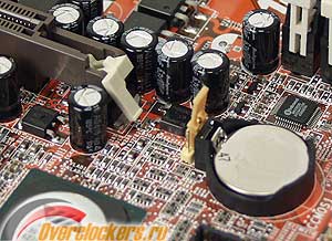

dim2
СообщениеДобавлено: Пн 14-09-09 : 21-09    Заголовок сообщения: Ответить с цитатой
dim2 писал(а):
Dynamic Energy Saver утилиту от Gigabyte
Smile
A_L_E_X писал(а):
Что за джампер?)
Желтенькая хрень Very Happy возле батарейки.
У тебя может быть в другом месте(читать мануал материнки)
Вот его перетыкаешь на другие контакты clear smos (на мамке может быть подписано )
P.S. после сброса не забудь поставить его на место.
