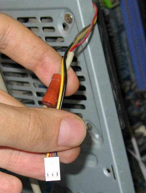

Кстати в преддверии покупки сервера, приобрёл сегодня парочку вентиляторов Zalman ZM-F2 на 90мм, в штатном режиме это такая турбина! Но если соединить его с резистором в комплекте - то работает очень тихо.
Вот интересно где б таких переходников-резисторов набрать - удобная штука
(в моём компе самым громким местом стал кулер видеокарты Smile
СообщениеДобавлено: Вт 27-11-07 : 18-23    Заголовок сообщения: Ответить с цитатой
лучше (тише) на 47ом. но не было под рукой)
DMGaster
СообщениеДобавлено: Вт 27-11-07 : 19-26    Заголовок сообщения: Ответить с цитатой
опа! Он самый. Где брал? Он похоже также на красный провод врезается.
СообщениеДобавлено: Вт 27-11-07 : 19-33    Заголовок сообщения: Ответить с цитатой
DMGaster
это провод от вентилятора куда я припаял резистор. ибо переходников непонятно где искать.
резистор можно купить на радиобарахолке или в радиомагазине. цена 2-5рублей думаю будет. номинал 2вт 47ом
я из какой-то советской аппаратуры отпаял))
