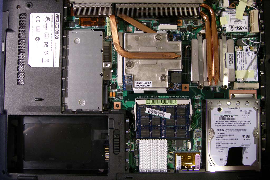

У ноутов, построенных на базе десктопных комплектующих,
обычно батарейки хватает на гораздо меньшее время, чем у ноутов, построенных на базе мобильных процов.
Тепловыделение и энергопотребление у таких ноутов куда как больше.

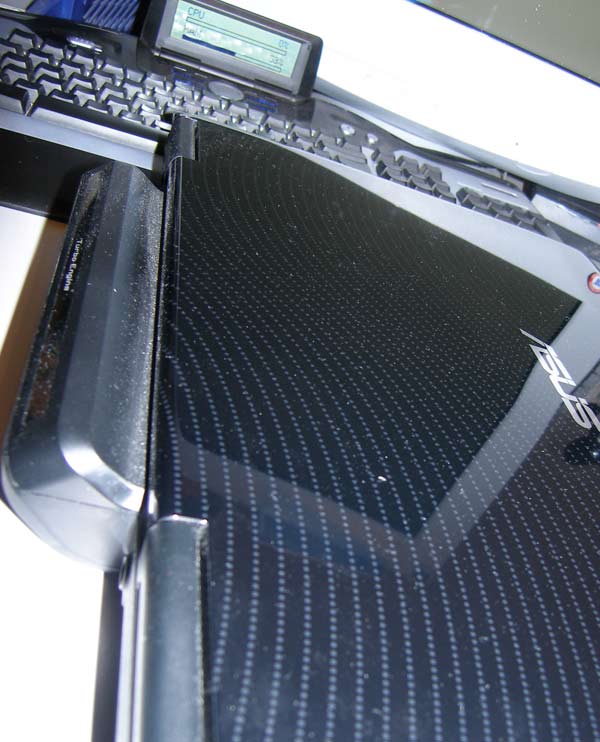

Ну вот, к примеру, у меня ASUS C90S,
собран на базе десктопного Core2Duo E6600 и десктопного же 945-го чипсета.
TDP(Макс. количество тепла, которое должна отводить система охлаждения) E6600 равен 65Вт,
а его мобильного собрата на той же частоте T7700 всего 35Вт.
С учетом этого система охлаждения фактически почти вынесена из корпуса ноута отдельным выступом. Благо тепловые трубки это позволяют сделать.
Батарейки хватает минут на 70-80.
Но, в данном случае, когда мобильность нужна лишь иногда,
можно действительно сэкономить на разнице стоимости мобильного и десктопного процессоров, получив к тому же большую мощность, т.к.
во-первых, FSB не 800, а 1066 МГц,
а во-вторых, проц еще и разгоняется на 10-15% просто нажатием кнопки на ноуте.
Теперь про апгрейд.
По процу он сразу отпадает.
45нм и 1333шина, C2Q не поддерживаются,
а 1066 шина у C2D фактически снята с производства.
К тому же максимум по частоте - это 2,93ГГц.
Т.е. если поставить такой проц, то разогнать его ноут уже не даст,
и лучше будет явно проц разогнанный до 2,93, чем 2,93 на номинале.
E6600, который поставляется с ноутом, разгоняется только до 2,77ГГц, и смысла искать исчезнувший из прайсов E6700, ради 200МГц не вижу.
Как вариант, для увеличения времени работы, возможен дегрэйд в сторону целерона.
На сокете гарантийных наклеек нет.
Вот только сколько лишних минут это добавит и каков ресурс LGA775 с его нежными ножками, сказать трудно.

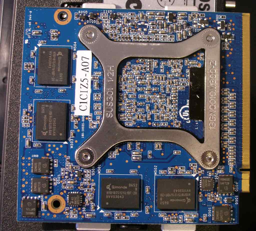

Про MXM.
Да, действительно видяху вытаскивать можно,
но заменять у нас России ее просто не чем пока.
В штатах этот ноут как раз и продается как конструктор,
http://www.rkcomputer.net/rkcnotebooks/index.php?l=product_detail&p=1,
но и там альтернатива выбора видях небольшая пока.
всего 2 доступных карточки, это
8600M GT +256Mb DDR3 и 8600M GT +512Mb DDR2.
Из этих двух вариантов, как это ни странно, более предпочтителен вариант с 256Mb DDR3, т.к. он немного быстрее, но так как у нас ноут поставляется целиком только в собранном виде, кто-то решил,
что 512Mb DDR2 будет лучше, а зря.
Этого немного как раз местами и не хватает.
Еще минус в том, что стандартов MXM несколько.
К примеру 8700M GT в стандарт MXMII не вписывается из-за повышенного тепловыделения, это уже MXMIII
Поэтому даже если она и будет на рынке присутствовать мне ее в ноут просто не поставить.
Надеюсь, что на свежем 8800GT что-то потом появится,
но появится ли оно у нас в России, а особенно в Новосибе, это еще очень большой вопрос.
Память.
Ноут поставляется с 2Гб оперативки.
Максимальный поддерживаемый объем - 3Гб.
Так что тут только один вариант - заменить один 1Гб модуль на 2Гб.
DVD.
В дальнейшем при удешевлении Blue Ray и HD-DVD возможно заменить привод на другой с поддержкой требуемого формата.
Винт.
Пожалуй самый реальный апгрейд в этом случае.
И осталась только возможность добавить отсуствующий внутренний TV-Tuner. В России его никто не продает. А штатовский, вероятно, может просто не ловить ничего в SECAM.
