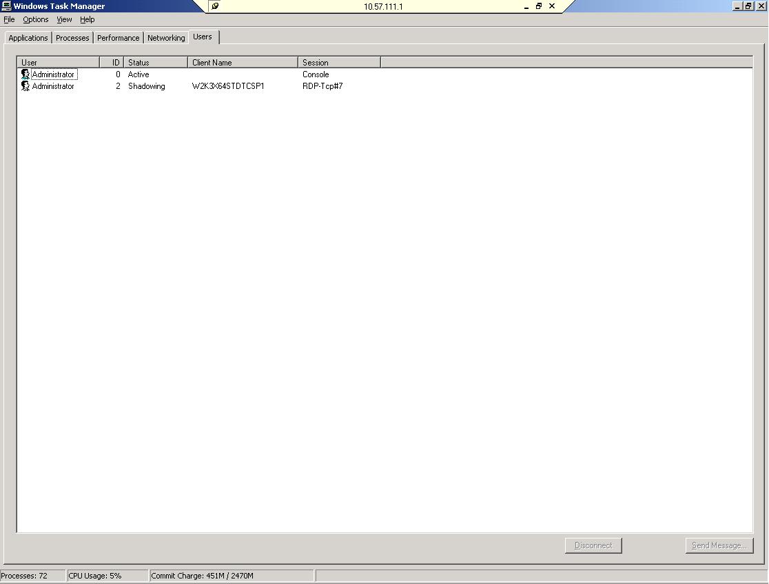

1. коннектимся к нужному серваку с помощью mstsc
2. gpedit.msc > Computer Configuration > Administrative Templates >Windows Components > Terminal Services > Set rules for remote control of Terminal Services user sessions
в пропертях ставим "Enabled", в опциях то что тебе нужно:
Full control with user's permission (юзеру будет посылаться реквест)
Full control without user's permission (без реквеста)
View Session with user's permission
View Session without user's permission
дальше рассказывать или сам разберешься?
вот картинко:

проверил дома - действительно работает.
короче если не забуду в понедельник проверю на работе. просто я точно знаю что у меня в политиках для всего домена стоит разрешение на удаленное управление сеансами. и оно 100% не работает для консольного сеанса на серверах терминалов, но зато замечательно работает для всех остальных
скорее всего фишка в том, что на работе у меня именно "сервер терминалов", а дома просто "удаленное администрирование".

признаю себя не правым - управление консольной сессией действительно возможно
