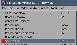

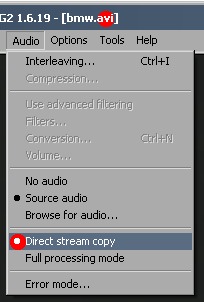

Тем же ВД, если это AVI-файл. Поэтапно:
А если mpg (vob), то для прямопотокового копирования MPEG-VCR. |
