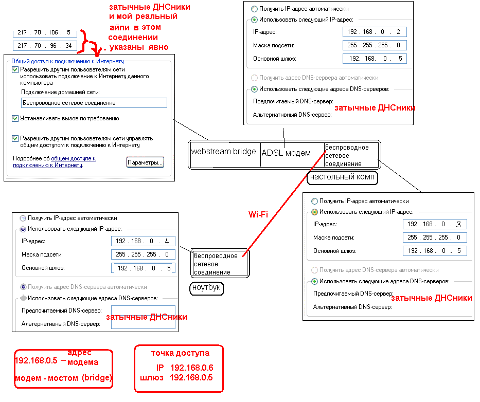

Пришлось менять ОС на настольном компе и потом настраивать всю сеть с нуля (я не записал параметры сетевых настроек ). Всё настроил и опять дошёл до расшарки Инета по вафле. Схема подключения та же, что и в конце первой страницы темы (только в сетевых настройках вафли ноута ДНС не указывал):
На этот раз фаерволы были выключены вообще, а ноут всё равно не хочет выходить в Инет. По вафле, однако, шара видится и файлы кидаются.
Порядок настройки сети был сумбурный, но, примерно, такой: включил все устройства сетевые и раздал им айпишники, настроил сеть виндовым мастером на ноуте и настольном компе (для краткости - сервер) (переносил параметры настройки флешкой), уточнил все айпишники и расшарил Инет по вафле, пошарил файло. Всё делалось при отключенных фаерволах. В результате в Инет ходится только с сервера. |
AlexRock Гуру
Поменял настройки, чтобы все устройства в одной подсети были:
Но всё равно не работает.
Заметил такую вещь: когда соединение "ADSL модем" работает, то в админку точки доступа нельзя зайти, а в админку модема - можно. Когда отрубаешь соединение с модемом, то в админку точки можно войти. И пингуются они также. Вот поэтому у меня, при одновременной работе обоих сетевух, не пользуется шареный Инет. Где-то я уже встречал что-то подобное на этом форуме. Подскажите ещё раз, пожалуйста, для меня, как этот конфликт разрулить? |

Вобщем, две сетевухи в одном компе у меня не терпят, когда они в одной подсети. Как это разрулить, не разнося их по разным подсетям? |
AlexRock Гуру
Ну, сделал то же (только ДНС ещё добавил), что и в конце первой страницы (т. е., всё-таки, разнёс две сетевухи по разным подсетям). Разрешил в фаерволах сетевую активность с адресов своих устройств и, вроде, всё пашет. Фууууух! Чёта, всё-таки, глюкаво как-то... Иногда не хочет работать при тех же настройках. Приходится перегружаться. А раньше я думал, что, раз не работает, то надо менять настройки - ходил часами одними и теми же кругами. |
