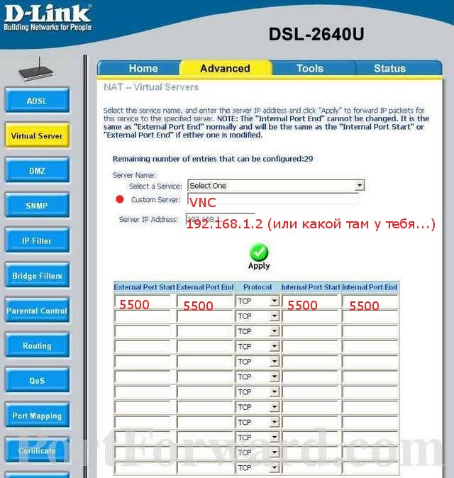

Maksim писал(а):
мапить надо же на внешний IP ?
когда по локальной сети соединяю - даже без мапинга все проходит.
Maksim
СообщениеДобавлено: Чт 4-09-08 : 23-06    Заголовок сообщения: Ответить с цитатой
Ну все правильно.... я щас так все рисую.
неполучается дальше проверить.. что то сломалось глобальное...
что можешь сказать про это ?
ХР пишет от имени VNC " No supported security types"
какая ему безопасность не нравится ????

короче модем сошёл с ума и мапит любой порт кроме нужного 5500Последний раз редактировалось: BorPas (Пт 5-09-08 : 00-44), всего редактировалось 1 раз

решение, которое удалось добиться после хрен знает скольких телодвижений - меня вполне устраивает... но поскольку я понял одно . что неполучалось из-за того что модем мой отчего то разозлился на порт 5500 - немогу выложить сюда описание решения этой проблемы.
еще я понял одно.. фаервол и прочая фигня не очень мешали в данном случае. мапил порты я правильно... значит ресет модема - и снова в бой.. если неполучится...
ну типа можно будет констатировать что
"к вашему блоку питания неподходит команда NO_SMOG" или попросту порт этот модему не нравится...
ресет все поставит на свои места

ресет модема дал положительный результат.
Порт 5500 мапится.. открывается. щас с GPRS проверил - все работает...
