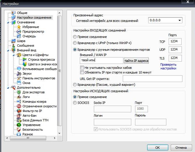

Не те настройки у тебя, надо как на картинке:
(только ипи свой введи, тут узнай его), и ещё придётся мапить порты в модеме, если модем роутером.
Если мостом модем настроен, то поставь точку, на прямое соединение.
Здесь, всё подробней описано. |

GreenDay писал(а): |
Не те настройки у тебя, надо как на картинке: |

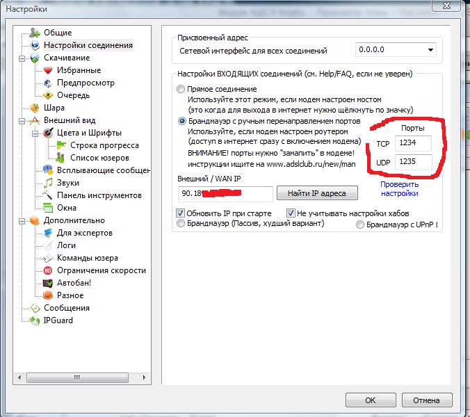

Если TCP 1234, то UDP 1235 надо открыть. И показаны настройки не АДСЛовского FlyLinkDC++ (r348). Наш выглядит так:

У меня у соседа тоже. Но у него настроено бриджем- а там в отличие от роутером пофигу какой порт, потому что в бридже порты вообще мапить не нужно. Видимо у тебя модем бриджем настроен. Интеркросс не по акции? А вообще я попробовал ставить все одинаковые порты и получалось , что все с меня могут качать при любых цифрах, а чтобы мог качать и я , работало только , когда все порты были 1235. Как объяснить не знаю. Может Borpas знает?

Наш выглядит так:
Кстати, такой вот заметил глюк в релизе: если случайно включить опцию "Брандмауэр с UPnP", то назад опцию "Брандмауэр с ручным перенаправлением портов" уже так просто не включить. Спасает только переустановка Flylink, ну или надо разбираться, как там в текстовом виде настройки сохранены. |
BorPas Девелопер
чёрт, диалог криво пропатчил..
пофиксено+r359 |

nethello Гуру
BorPas писал(а): |
пофиксено+r359 |
Действительно всё ОК. |
