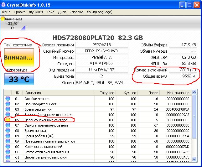

СообщениеДобавлено: Вт 23-09-08 : 15-00    Заголовок сообщения: Ответить с цитатой
Хм, переназначенные сектора говоришь... Догадываешься, что это? Это когда винт не может прочитать какой-то сектор, метит его как BAD и больше с ним не работает. То есть либо это правда винт сыпется, либо тебе поможет низкоуровневое форматирование. Я бы на твоем месте подключил комп через бесперебойник, скинул всю нужную инфу и сделал низкоуровневый формат. Если винту достаточно новый, то скорее всего это поможет.
dlnsk
СообщениеДобавлено: Вт 23-09-08 : 20-51    Заголовок сообщения: Ответить с цитатой
Ты на время работы посмотри и кол-во включений.... какой он новый... Smile
Сыпется однозначно. Порог - 5 переназначений, а уже 100 сделано...
Только вот числа какие-то подозрительно круглые... Smile
Wega
СообщениеДобавлено: Вт 23-09-08 : 22-04    Заголовок сообщения: Ответить с цитатой
Современным винтам нельзя сделать низкоуровневое форматирование.
СообщениеДобавлено: Вт 23-09-08 : 22-17    Заголовок сообщения: Ответить с цитатой
ну я не знаю, сколько часов в годе Wink Но мне почему-то кажется, что 9 тысяч часов не так уж и много. Ну а включений/выключений... допустим, по 2 раза в день - итого в год почти 700 раз, 2000 - почти 3 года. А я спящим режимом на всю катушку пользуюсь, так бывает что по 3-4 раза в день машину вырубаю. Так что если винту меньше 3х лет, то он достаточно новый.

Wega
СообщениеДобавлено: Вт 23-09-08 : 22-18    Заголовок сообщения: Ответить с цитатой
Больше сказать нечего?)
UPD. Ответа не дождался, приведу сведения с уважаемого мною технического ресурса:
IXBT писал(а):
У меня проблемы с диском. Стоит ли делать низкоуровневое форматирование с помощью утилиты от производителя?
Никакие утилиты, даже от производителя, не позволяют сделать простому пользователю низкоуровневое форматирование (раньше такое было возможно, т.к. диски могли иметь одинаковые типовые параметры (например, количество секторов на треке), но сейчас они гораздо больше различаются – взять хотя бы зонную и адаптивную записи). Низкоуровневое форматирование формирует на пластине треки и сектора (пользовательские и служебные поля). Параметры для такого форматирования (например, карта голов) отличаются даже у дисков одной модели с одинаковой прошивкой, выпущенных на одном и том же заводе в один и тот же день! Поэтому физическое (низкоуровневое) форматирование пользователям недоступно. А то, что сейчас называется низкоуровневым форматированием (Low-lewel format) у писателей программ (в том числе и от производителя) и некомпетентных пользователей – всего лишь запись нулей по всему объёму винчестера (в программах Victoria и MHDD для этого служат режимы «Erase»). В случае некоторых проблем пользу она может принести, но называться низкоуровневым форматированием никак не может.
СообщениеДобавлено: Вт 23-09-08 : 23-09    Заголовок сообщения: Ответить с цитатой
да я не съязвил, я спросил нормально. Потом уже понял, что звучит несколько.. некорректно Smile
Хм, ну так может поможет хотя бы такой Erase?
