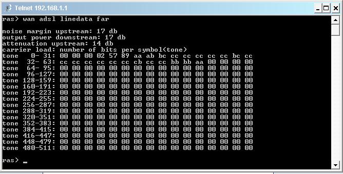

Короче, выложи картину тонов по telnet-командам
wan adsl linedata far
wan adsl linedata near
Там, правда, есть ошибка в прошивке с диагностикой по тонам, но попробуем разобраться.

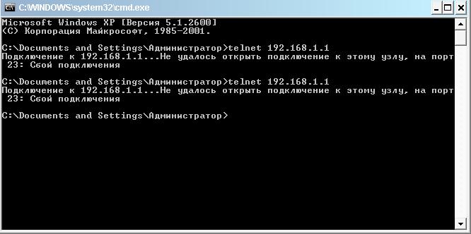

В первый раз когда заходил на модем увидел вот что:
Я в шоке Shocked
Перезагрузил модем, зашел, вбил команды (непонятно зачем если все это легко делается через админку модема)
Результат:
Имхо все в порядке, только noise margin downstrem в 12db меня беспокоит.

Гы, это же Annex M EU-56
В общем, никто тебе ограничение не убрал или убрал неправильно, SNR Margin Upstream 17db, а должен быть в данном случае 12 при максимальной исходящей скорости.
Короче, оставляй еще одну заявку, у тебя та же ситуация, что и у
Shub-Niggurath topic27630?start=0
И ещё отпиши в ТП Zyxel по поводу прошивки с другим DSP, то, что я писал ранее.
