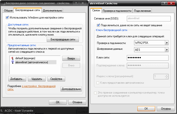

Расшарку можно стандартными виндовыми средствами сделать (см. свойства папки), а защита у вафли -
и ещё, только когда первый коннект (если у тебя стоит установка коннектиться автоматом), надо чего-то там вводить (не помню точно), что ты сам назначаешь (ключ сети, чтоли). Вобщем, по WPA шифруются твои данные, передаваемые по вафле, а по ключу - сам доступ к сети.
Мне только не нравится, что ключ сети ограничен определённым числом символов - введёшь не совпадающее, и ключ "округлится" до ближайшего меньшего числа. А у меня, вдобавок, ещё и всегда не больше восьми (хотя я вводил, как в Википедии написано, шестнадцать (столько, по-моему, по стандарту положено - вобщем, сколько положено, столько и вводил)).
