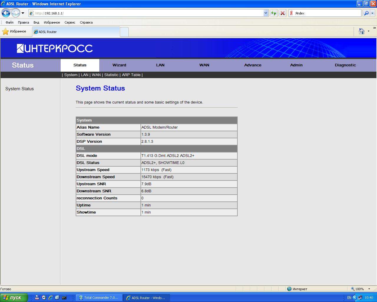

Vanek Форумчанин
Товарищи, а у вас есть модемы с такой версией прошивки? Скрин прилагаю. если есть, то как работают?
rendy Гуру
Vanek
А в чем заключается проблема? |
Vanek Форумчанин
Ну сначала скажу, что я представляю сторону не пользователей, поставщика услуг. Так вот, эти модемы имеют свойство работать так как хотят. Настраиваю модем роутером-работаю, отдаю пользователю, тот приносит его домой может работать 1 день, неделю, может и дольше, но может и перестать поднимать сессию. И ещё было замечено что после дисконнектов выдерживает 2-х минутную паузы прежде запускается демон стартующий PPPoE. Что было замечано, если поменять спектральный профиль на дисламе-начинает стартовать нормально. Замечу что если настроить бриджом-проблем с модемом нет. |
rendy Гуру
Vanek писал(а): |
эти модемы имеют свойство работать так как хотят. Настраиваю модем роутером-работаю, отдаю пользователю, тот приносит его домой может работать 1 день, неделю, может и дольше, но может и перестать поднимать сессию. |
Т.е., перестает работать в режиме роутера? Очень похоже на косяк с PADO у провайдера.
Vanek писал(а): |
И ещё было замечено что после дисконнектов выдерживает 2-х минутную паузы прежде запускается демон стартующий PPPoE. |
Там сессия у провайдера продолжает висеть некоторое время после дисконнекта (некорректное завершение сессии). На Zyxel также. |
Vanek Форумчанин
Что за PADO?
А то что продолжает висеть сессия-другие то модемы сразу стартуют после дисконнектов, да и в логах я радиуса смотрю, и ошибок подобных тому что модем "ломится" в незакрытую сессию нет. Проблема однозначно не в биллинге и дисламах.
Ну так что нет у вас таких модемов? |
rendy Гуру
Vanek писал(а): |
Что за PADO? |
Примерно так http://beta.acorp.ru/forum/viewtopic.php?t=4752 Применительно к некоторым типам модемов.
Vanek писал(а): |
А то что продолжает висеть сессия-другие то модемы сразу стартуют после дисконнектов, да и в логах я радиуса смотрю, и ошибок подобных тому что модем "ломится" в незакрытую сессию нет. Проблема однозначно не в биллинге и дисламах. |
Лично у меня на Zyxelе, если в telnet ввести команду "wan adsl reset", то после переустановления DSL авторизации не будет около 2 минут. Попытки авторизации идут с интервалом 30 сек, сессия у провайдера продолжает висеть некоторое время и авторизация не проходит. И так у многих, стандартно. |
Vanek Форумчанин
Повторюсь, биллинг тут не причём, логи радиуса ничего не показывают. Модем Хуавей 880, Д-линк 2500, Старнет, Томпсон, все нормлаьно работают... |
rendy Гуру
Вы не из Новосибирска? В случае с PADO, например, логи тоже ничего особенного не показывают, но проблема имеется. В случае с авторизацией еще некоторые модемы могут выставлять таймаут попыток авторизации, но опять же, после нескольких неудачных попыток. |
Vanek Форумчанин
Нет, я не из Новосибирска. Ещё что интересно, что у меня есть модемы Интеркросс которые, как я понял, у вас распространены (те у которых версия прошивки имеет вид 3.02L.09.A2pB021g5.d16m) так вот они работают на ура. А вот эти бестолочи, что у меня в приложеном скрине - ни в какую. |
