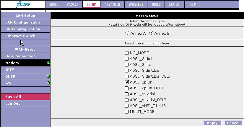

кто знает как включить Annex M на нём? в описании написано что поддерживает. а вот как включить не нашёл
спасибо Smile
PILOT
Матёрый
СообщениеДобавлено: Вс 7-12-08 : 20-47    Заголовок сообщения: Ответить с цитатой
Deswing
Оставить нужную модуляцию.
В зависимости от ДСЛАМА либо сразу соединится, либо просить техподдержку включить.
Deswing
СообщениеДобавлено: Вс 7-12-08 : 20-53    Заголовок сообщения: Ответить с цитатой
спасибо, а остальные галочки можно убрать? а то у меня везде стоят..
rendy
СообщениеДобавлено: Вс 7-12-08 : 20-58    Заголовок сообщения: Ответить с цитатой
Deswing
Оставь нужную модуляцию, остальные галочки можно убрать. По умолчанию Annex M является приоритетной модуляцией, т.е., если включены все галочки и Annex M включен у провайдера, то модем должен зацепиться на нём.
PILOT
Матёрый
СообщениеДобавлено: Вс 7-12-08 : 20-59    Заголовок сообщения: Ответить с цитатой
Да, можно убрать.
Будет соединятся только на той, где эта самая галочка стоит. Не забыть нажать Apply и Save All.
Если не соединится, отметить все (или ADSL2+ и AnnexM) и отправить заявку на help.es-nso.ru о включении поддержки AnnexM на DSLAM. Как только включат он сам выберет AnnexM эта модуляция имеет больший приоритет.
Deswing
СообщениеДобавлено: Вс 7-12-08 : 21-37    Заголовок сообщения: Ответить с цитатой
работает, спасибоSmile

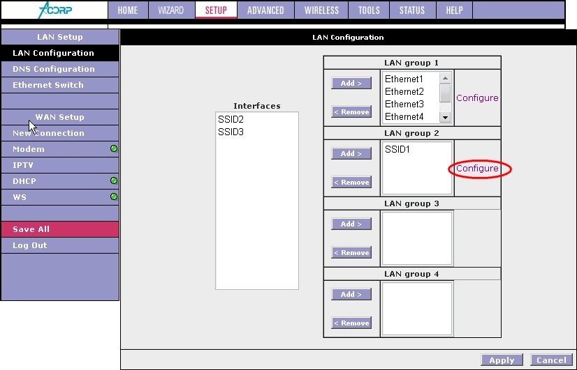

ещё вопрос, для ip tv надо выключить dhcp, но если его выключить то мой коммуникатор к вафле не подключается, это значит как я понял надо прописать где то айпишник кмк, так вот кто мне подскажет где его прописать, спасибо Smile
PILOT
Матёрый
СообщениеДобавлено: Пн 8-12-08 : 22-24    Заголовок сообщения: Ответить с цитатой
Deswing
Вынести вай-фай в отдельную лан группу, а уже в ней включить ДХЦП.
Не уверен, но вроде должно работать.
Deswing
СообщениеДобавлено: Пн 8-12-08 : 22-32    Заголовок сообщения: Ответить с цитатой
PILOT
хмм а как вынести wi-fi в отдельную группу?Smile
PILOT
Матёрый
СообщениеДобавлено: Пн 8-12-08 : 22-40    Заголовок сообщения: Ответить с цитатой
Как то так Smile
Дальше не пытайте, не подскажу.
Придет кто-нибудь поумней, может подскажет.
Но попробуйте, вдруг получится.
PILOT
Матёрый
СообщениеДобавлено: Пн 8-12-08 : 22-41    Заголовок сообщения: Ответить с цитатой
Configure обведено в том смысле, что вторую лан-группу надо как-то сконфигурировать.Последний раз редактировалось: PILOT (Вт 9-12-08 : 08-41), всего редактировалось 1 раз
