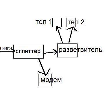

p.s. модем интеркросс 5633E, настроен роутером. линия неспаренная, в квартире 2 телефона. схема:
линия->сплиттер->
->разветвитель-> 2 телефона
->модем

рисуй в паинте а то так не понятно...

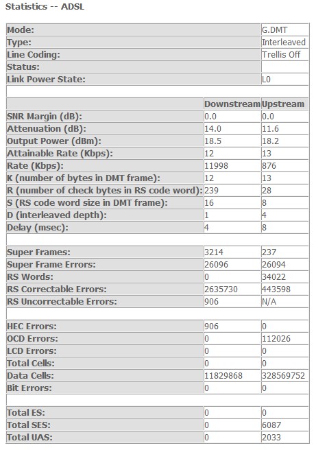

люди скажите мне, вот я выложил страницу диагностики. вот скажите что не так а? еще меня смущает что появились ошибки (super frame errors, HEC errors, OCD errors, RC correctable errors), сразу пока скорость была норм, вроде их не было Shocked
