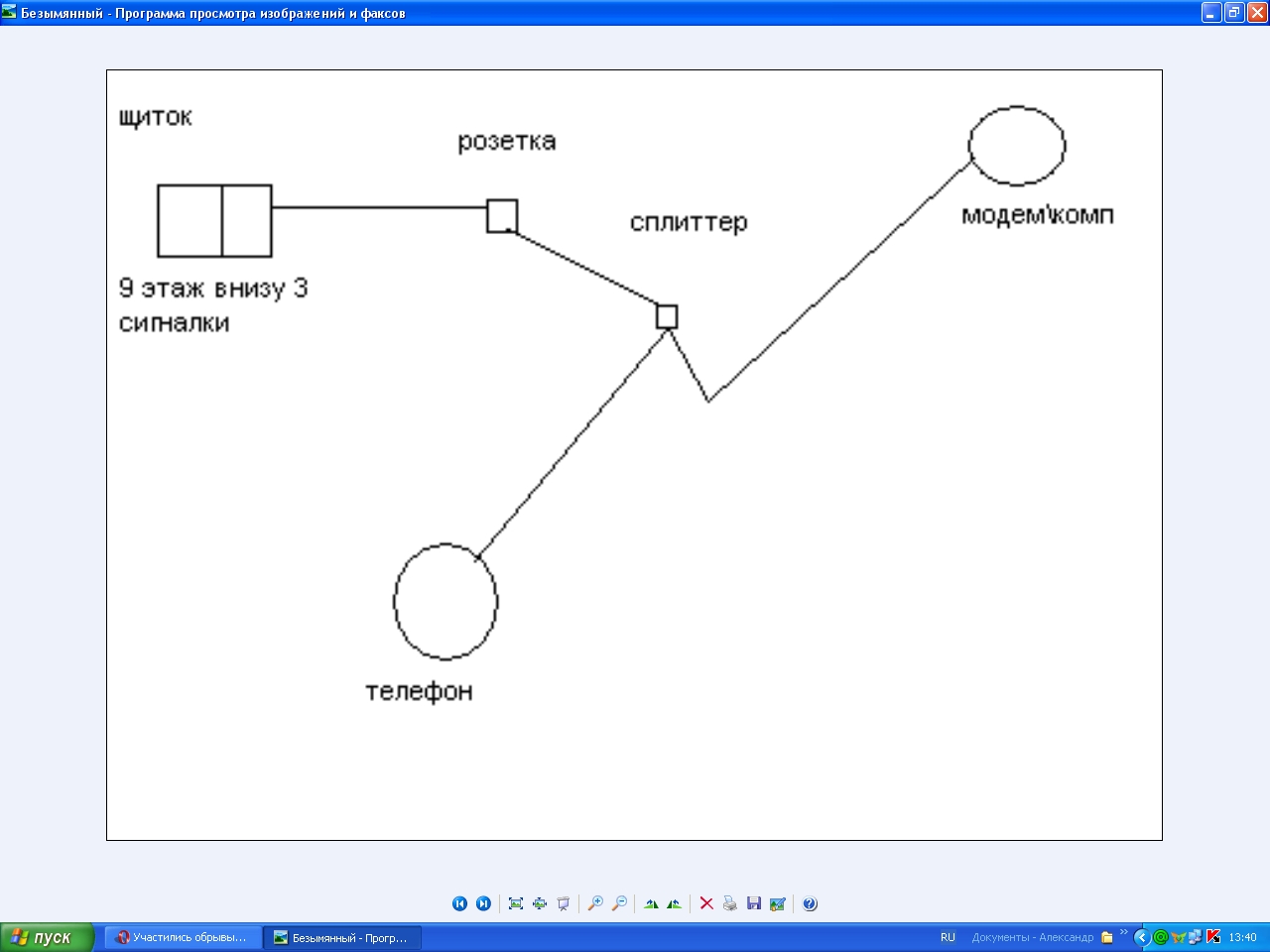

и ваобще моя схема такая:
rendy
СообщениеДобавлено: Сб 31-01-09 : 14-46    Заголовок сообщения: Ответить с цитатой
сплитер - примитивное пассивное устройство. выход его из строя маловероятен.
Ну почему же, вероятность выхода сплиттера из строя имеется, причём, как того, который дома, так и станционного.
Типичные симптомы - взаимосвязь параметров линии со снятием телефонной трубки.
дело было в плохом контакте на распределительной коробке в подъезде.
В идеале каждому, кто подключается по технологии DSL, необходимо выполнять замену старой лапши на витую пару 5-й категории и зачищать контакты в щитке. Всё-таки, частоты DSL до 2,2 Мгц и старая проржавевшая лапша - вещи несовместимые.
