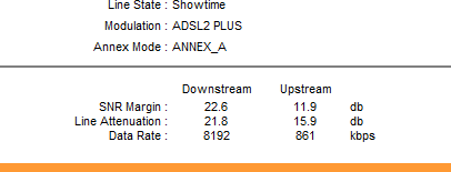

RawRalf
СообщениеДобавлено: Вт 2-06-09 : 15-36    Заголовок сообщения: Ответить с цитатой
Сегодня параметры линии
RawRalf
СообщениеДобавлено: Вт 2-06-09 : 15-42    Заголовок сообщения: Ответить с цитатой
Поднял трубку
При поднятой трубке
Опустил трубку
( то же самое )
И опять
