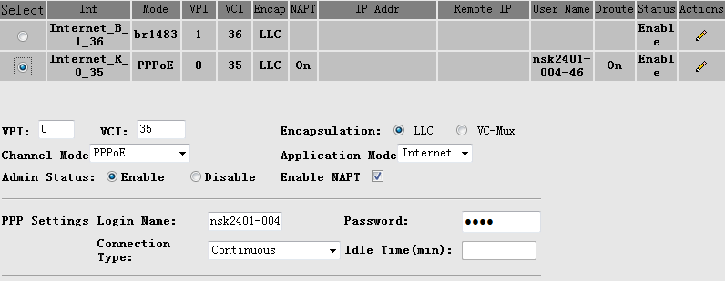

Всем день добрый!\
У меня модем Интеркросс 5633 (Realtek). Порты 1234 и 1235 в нем замапины. p2p работает, все прекрассно!
Но счас купил ноут и роутер. Подключил комп, ноут к роутеру. Выход в инет есть. Но в p2p нет поиска и не могу ничего скачать. Проблема в портах. Но я не знаю, как сейчас правильно их замапить. Где? я перебробывал несколько вариантов:
1) в модеме замапил эти порты на 192.168.1.2 (это теперь IP роутера). В роутере перенаправил их на внутреннии IP (192.168.0.100), но это не помогло.
2) Удалял в модеме все порты, делал перенаправление в роутере и т.д. но так и не смог сделать.
В пассивном режиме все работает.
Кто-нибудь подключал к однопортовому модему роутер и мапил порты для p2p? Подскажите

Tolian_ngs
Модем в мост, pppoe поднимать на роутере, порты мапить в роутере.
Для разных компьютеров разную пару портов.

А как перевести модем в мост?
Я изменил настройку в модеме 0/35
на
Установил PPPoE в роутере. Но у меня просто прпал интернет.
Возможно я не так что-то сделал.
Не подскажешь как?

а ты установи bridge, а не ПППоЕ и на компе создавай соединение...

Несовсем понял о чём вы, но простейший способ настройки модема в мост(интеркросс) это:
1) Сбросить к заводским настройкам
2) Зайтив в вебморду http://192.168.1.1/ раздел Wizard, вписать данные из листа регистрации, и дальше по этапам.

Я сейчас так и сделал. Модем работает в режиме моста (правда теперь я не могу зайти к нему через вебник (( и как вернуться обратно??). В роутере натсроил интернет по PPPoE. Интернет есть.
Но Поиск и скачивать не могу через p2p.

Что я сделал:
1) В модеме соединение в WAN 0/35 сделал "1483 Bridget"
2) В роутере в настройках подключения к инету выбрал Интернет-соединение "Статический PPPoE" , ввел пользователя, пароль, белый IP.
В итоге инет у меня есть. Но перестал казать IPTv. И ничего не улучшилось в p2p.
При этом не могу зайти в настройки модема заново. В вебе адрес 192.168.1.1 ниечго не выдает. Снова зайти в настройки модема могу, когда в настройка роутера Интернет-соединение снова выберу "Статический IP-адрес" и введу 192.168.1.1. При этом IPTv возвращается.

В роутере еще настройку сделай для ip-tv. Так же как настраивал ip-tv в модеме, мостом.
