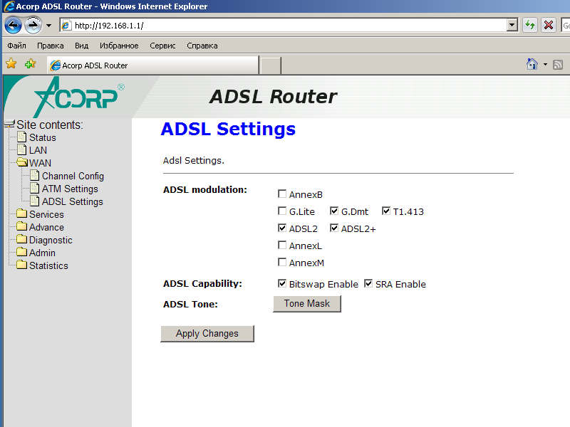

Включите! Стабильность соединения на высоких скоростях обеспечивается в большей части за счёт этих механизмов.
там точка стоит Smile повторюсь - G.DMT, T1.413,ADSL2, ADSL2+, Annex L,BitSwap, SRA - включены.
G.Lite и Annex M отключены
Annex M на DSLAMах Huawei включается в extline-profile.

есть прошивка wive-dsl-0.0.34.bin , но кажется не подходит к моему чипу.
Она подойдёт только для моделей на RTL8671B, модели RTL8671(P) она убьёт (точнее, потребует восстановления с помощью консоли),

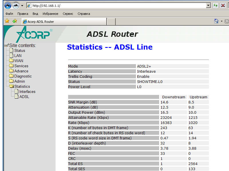

выкладываю скрины dsl сразу же вопрос - attainable rate(Kbps) 23204/1215 (down/up) - это то что я могу поднять на модеме?
если не сложно распишите пожалуйста, что означают строки Statistics - Adsl line Smile

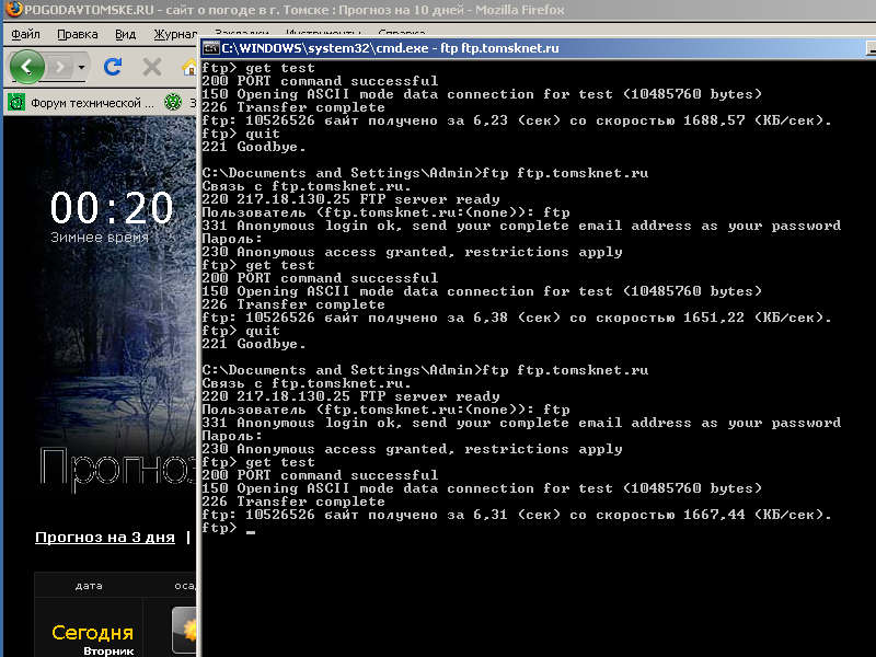

не поверите. но страницы стали открываться в РАЗЫ быстрее О_о или это у меня глюк такой? визуально ооооочень быстро Smile
не поверил и сделал тест скорости - ранее было 1100-1200 Кб\с сейчас 1670 О_о Как это возможно?

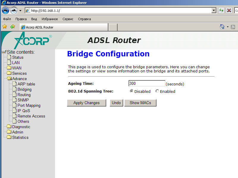

что можно настроить в bridge здесь и как это повлияет на работу?
mode еще не высталял и так нравиться уже Smile
Это типа прогноз по вашей линии, на таких предельных скоростях по мнению железа сможет работать модем на вашей линии Wink
Всё это было неоднократно обсосано в соответствующих разделах форума как этого так и акорповского и т.д.
Да в старом DSP коде столько глюков что на какой наступишь сложно предположить =)
Не крутите пока ничего, погоняйте если нареканий не будет то особо и не стоит что-то крутить
