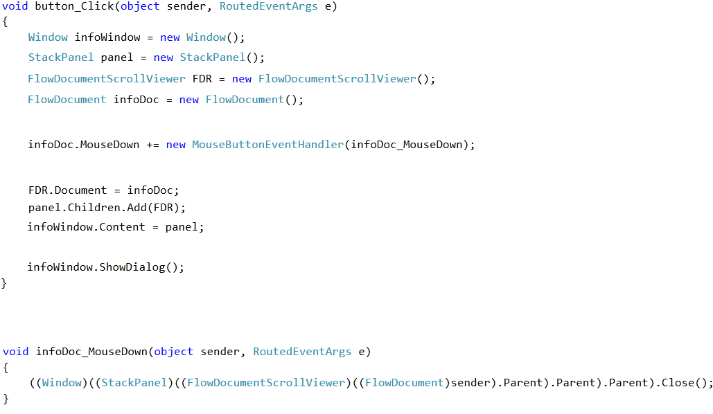

Заголовок темы - не вопрос. Вопрос в том, как сделать это с меньшими затратами, чем вариант, представленный ниже.
Динамически создаётся дочернее окно из родительского и в нём создаётся куча элементов с большой вложенностью по наследованию. К последнему элементу приделывается обработчик события нажатия кнопки мыши (infoDoc_MouseDown), по которому должно закрыться ЭТО ДОЧЕРНЕЕ окно, А НЕ РОДИТЕЛЬСКОЕ. Чтобы это сделать, мне пришлось подниматься по иерархии наследования и писать длиннющую строку с кучей приведений типов. Можно ли добиться того же, но без такой длинной строки, как указано в обработчике infoDoc_MouseDown?
Сразу говорю, что если в обработчике просто написать Close(), то закроется родительское окно, а если попытаться обратиться по имени дочернего окна - ДочернееОкно.Close() - то обработчик не знает о существовании дочернего окна и компилятор выдаёт ошибку. Хотя второй вариант был бы самым лучшим.
Код:
// В родительском окне кликаем по кнопке и всплывает новое, дочернее, окно.
void buttonClick(object sender, RoutedEventArgs e)
    // Создаём окно и несколько элементов.
    Window infoWindow = new Window();
    StackPanel panel = new StackPanel();
    FlowDocumentScrollViewer FDR = new FlowDocumentScrollViewer();
    FlowDocument infoDoc = new FlowDocument();
    // Прикрепляем обработчик к последнему элементу.
    infoDoc.MouseDown += new MouseButtonEventHandler(infoDoc_MouseDown);
    // Вкладываем элементы друг в друга. При этом элемент, для события которого назначен обработчик, оказывается в самом низу иерархии наследования.
    FDR.Document = infoDoc;
    panel.Children.Add(FDR);
    infoWindow.Content = panel;
    // Показываем окно в модальном виде.
    infoWindow.ShowDialog();
// Описание обработчика/
void infoDoc_MouseDown(object sender, RoutedEventArgs e)
   // Поднимаемся вверх по иерархии наследования, начиная от того, кто послал событие - sender, - пока не доберёмся до окна, чтобы закрыть его.
    ((Window)((StackPanel)((FlowDocumentScrollViewer)((FlowDocument)sender).Parent).Parent).Parent).Close();
    // Close() нельзя - закроется родительское окно.
    // infoWindow.Close() нельзя - этот обработчик не знает о существовании infoWindow.
Вот в цветном виде (лучше виден синтаксис):

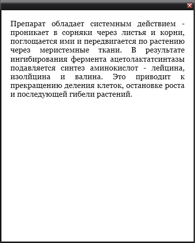

Вот как дочернее окно выглядит - в крестик тыкать не кошерно, проще прямо в любое место окна долбануть:

Это инструментальное окно - WindowStyle.ToolWindow. Просто я хотел сделать вообще без рамки, но тогда его нельзя будет таскать. По сути, это должно быть что-то вроде всплывающей подсказки, поэтому копировать оттуда ничего не надо - это только для справки (см. пример в рис. ниже).

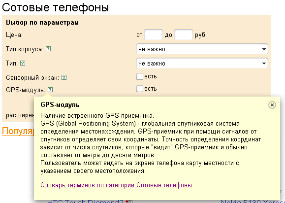

Однако, делать это в виде всплывающей подсказки некрасиво (там может быть до нескольких абзацев текста), поэтому я запихал всё в самый примитивный контейнер потокового документа, отрезав от него почти всю функциональность, кроме зуммирования и полосы прокрутки (не спрашивайте, почему я не поместил текст в TextBlock или ещё чего попроще - мне так захотелось Smile , сути это не меняет).
Далее, даже в стандартном окне крестик всё равно маленький - надо тянуться, поэтому проще "стукнуть" прямо по окну. А саму инфу из него можно получить в другом месте программы - там целая подробная статья генерируется со всей инфой какая нужна, а не только из этого окна.

Блин, а в Яндексе можно копировать. (( ...Ну, вобщем, у меня нельзя будет. )) Потому что фича в том, чтобы закрывать окно именно по клику по любой его части - так удобнее. Хотя ещё подумаю над этим - может, сделаю по правой кнопке закрытие или по двойному щелчку. Вобщем, это к делу не относится - в любом случае событие надо будет "поднимать" (или "опускать" - в зависимости от того, что считать верхом, а что - низом) ручками, а я этого хочу избежать.
