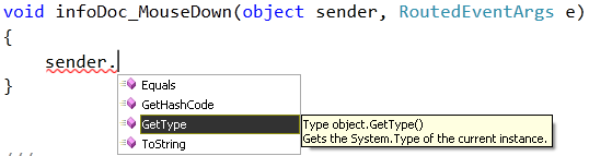

void infoDoc_MouseDown(object sender, RoutedEventArgs e)
sender.   // а дальше непонятно - либо опять приводить типы, либо... а с четырьмя функциями object не развернёшься.

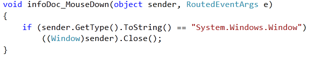

Такое, как на рис. ниже, тоже не получится - при клике на дочернем окне оно не хочет закрываться, хотя проверка типа выполнена правильно (код "sender.GetType().ToString()" возвращает точно такую строку для окна - "System.Windows.Window"):

Вообще-то проверка типа должна выполняться иначе. Как я понимаю, в c# - это is.
Два похожих варианта тоже не проходят:

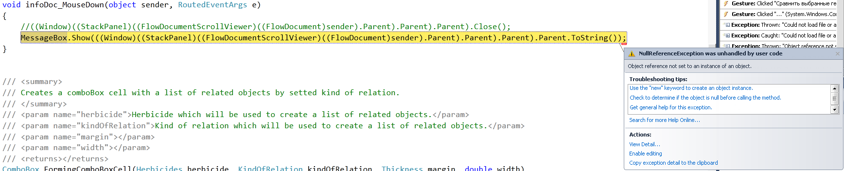

((Window)((StackPanel)((FlowDocumentScrollViewer)((FlowDocument)sender).Parent).Parent).Parent).Close();
и есть общий базовый класс с .Parent, то пройдёт. Здесь же ничего по null не вываливается?

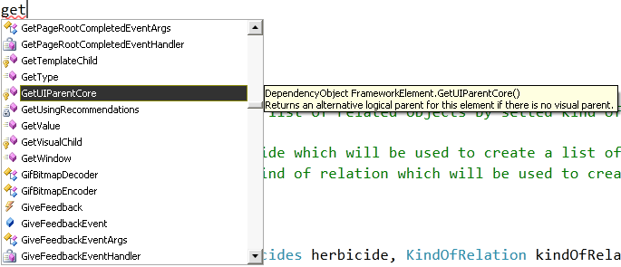

Да, там есть какие-то функции получения визуального родителя или потомка, а также получения какого-то "альтернативного логического родителя, если визуального родителя не существует"
, но это для меня ещё незнакомо.
Я же хотел, чтобы мне что-нибудь готовое дали или подсказали, но конкретнее - я вот только такой тупой код приведения типов придумал, как я в начале написал - на большее меня пока в C# и WPF не хватает. Ваши подсказки по двежению по деревьям мне понятны по логике, но как это сделать конкретно в С# я не знаю.

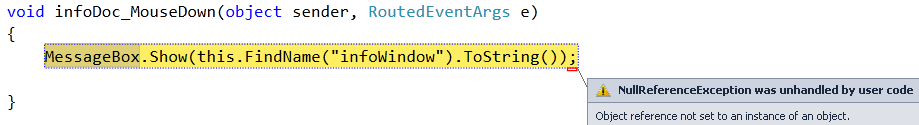

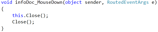

Я вот чего не пойму - почему при таком варианте (при любом способе - что с this, что без него):
закрывается РОДИТЕЛЬСКОЕ ОКНО - главное окно приложения моего? Ведь событие возникло в элементе ДОЧЕРНЕГО окна! Ап стену друже!
Функция FindName тоже выдаёт null, хотя я использую её от родительского окна:

Но обработчик то находится в классе главного окна! Если я правильно понимаю. Указатель this явный или неявный будет ссылаться на объект класса, а не на что-то там куда ты передаёшь этот обработчик.
СообщениеДобавлено: Вт 15-12-09 : 20-12    Заголовок сообщения: Ответить с цитатой
Да, точно... Хоть новый класс создавай специально для этого дочернего окошка.

Дело в том, что у меня, после того, как я отмаршрутизировал событие MouseDown (всем событиям по дереву элементов от FlowDocument, где оно возникает, до дочернего Window, в котором вся компоновка с FlowDocument находится, приделал для события MouseDown один и тот же обработчик), у меня sender постоянно меняет объект, на который он ссылается. Вот, у меня четыре вложенных элемента:
Код:
Window
    StackPanel
            FlowDocument
и sender меняется от FlowDocument до Window, а обработчик для MouseDown вызывается четыре раза - если, например, сделать вывод через MessageBox.Show(sender.ToString()), то сообщение четыре раза появится и каждый раз с разным типом элемента. Так вот, следующий код не работает (ничего не происходит), хотя по идее должен:
Вообще, непонятно, зачем приводить к Window, если sender уже Window по условиям проверки, но просто компилятор ругается, если я приведение не сделаю. Однако во время выполнения без всякого приведения через MessageBox.Show(sender.ToString() исправно выводится:
System.Windows.Documents.FlowDocument
System.Windows.Controls.FlowDocumentScrollViewer
System.Windows.Cintrols.StackPanel
Т. е. событие поднялось из документа до окна, и sender в конце - уже окно! Тут бы его и закрыть, а вот фиг. ((

СообщениеДобавлено: Вт 15-12-09 : 21-13    Заголовок сообщения: Ответить с цитатой
Так, я тут ступил (не знаю фреймворка и WPF - что поделать Ап стену друже! ) - тут кто-то говорил, что можно получить хозяйское окно для любого элемента этого окна. Так и сделал и тогда уже закрыл это окно:
Код:
    GetWindow((FlowDocument)sender).Close();
Вот это то, что надо! Даже без маршрутов события обошлось (не надо было к каждому элементу по обработчику прекреплять). Всем спасибо. ))
