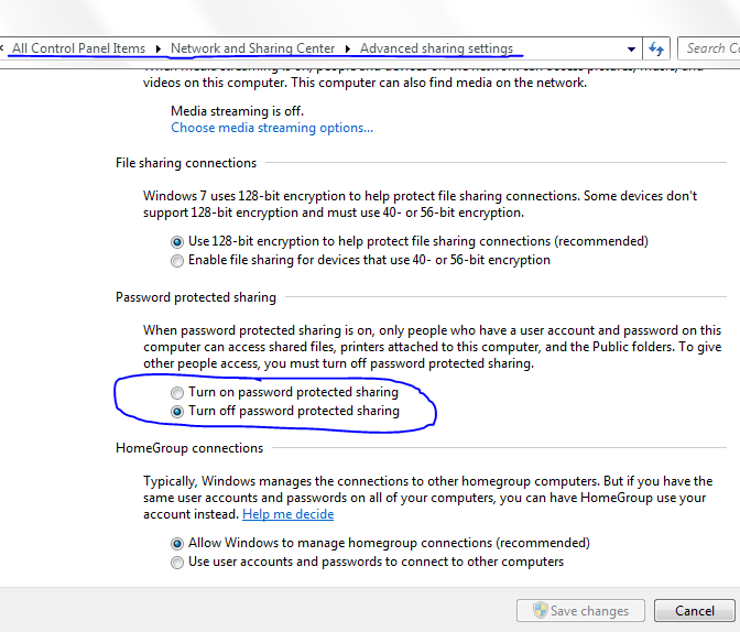

В семёрке с правами доступа разбираться. Для начала попробуй учётку запаролить, и вводить пароль и имя учётки при входе в сеть - самый простой вариант.
