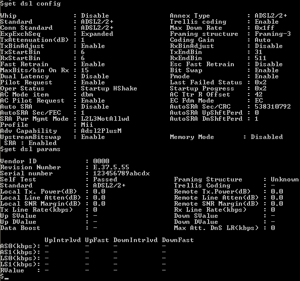

Ну давай тогда разбираться. Техподдержка всё-таки сменила extline-profile или нет? Что значит mbisplus, mbisplusauto - Gdmt.m, на какой скорости цепляется в этих режимах? Что сейчас показывает get dsl config и get dsl params? При попытке переключения в режим Annex M, что установлено в capvalues, какой установлен стандарт? txstart txend, rxstart, rxend? Пробовались ли разные значения параметра txatten?

dsl config adsl2plus
dsl config advcapability adsl2plusm
см скрин
линк не поднимается
txatten менять не пробовал и как смотреть параметры txstart txend, rxstart, rxend, txatten кроме как инфы на скрине - не знаю.

Ну вполне вероятно, что техподдержка просто не сменила extline-profile, как это обычно бывает.
Что же касается изменения параметров в модеме - а если попробовать, как будет при dsl config multi, dsl config advcapability adsl2plus adsl2plusm?

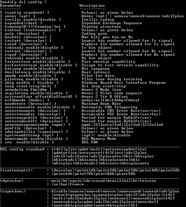

txstart txend, rxstart, rxend менять также, как и стандарт, т.е., для adsl2+ Annex M это:
modify dsl config txstart 6
modify dsl config txend 63 (59, 55)
modify dsl config rxstart 64 (или 6 - лучше попробовать оба варианта)
modify dsl config rxend 511
commit
перезагрузка модема
modify dsl config txatten x, где x - значения из txattenopts
commit
перезагрузка модема для вступления изменений в силу.
