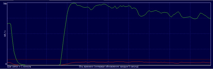

Не могу определить с чем именно это связано, с провайдером или моим модемом, но после перехода на тариф с бОльшей скоростью стала часто рваться связь, причем хитрым образом. Сразу скажу, что я не слежу постоянно за лампочками на модеме и за графиком скорости загрузки торрентов и потому не могу сказать насколько все это постоянно/периодично. А дело было так: перешел в декабре на 4Мбита, а на днях переключился на 8Мбит (до этого проблем вроде бы не наблюдалось или они были редки и я не обращал на них внимания) и появились (заметил еще в январе) такие странности - при закачивании торрентов на максимальной для тарифа скорости происходят периодические разрывы коннекта раз в примерно 10 минут на примерно 1.5-2 минуты, причем с переходом на 8МБит стало видно, что сразу после коннекта скорость действительно максимальная, потом плавно снижается на треть или четверть и после этого собственно связь и рвется. Вот график скорости из uTorrent:
если в uTorrent выставить ограничение скорости, то обрыв происходит несколько позже, зависит от выставленого лимита, допускаю мысль, что при каком-то лимите разрывов не будет вообще но хочется таки использовать оплаченый канал по максимуму.

Niikolaus Продвинутый форумчанин
Оставьте торрент в покое - проблема вовсе не в нём, скриншот просто для демонстрации изменений скорости, версия uTorrent, если это так важно 1.7.3 - рекомендован ведущими торрентоводами, но в конфигурации софта и компа ничего не менялось, так что дело не в софте. Сессия именно обрывается, что видно по обнуляющемуся времени ADSL uptime. Кстати, при высокой скорости загрузки попасть телнетом на модем или невозможно или интерфейс будет жутко тупить. |

Niikolaus писал(а): |
Сессия именно обрывается |
Точно, не обратил внимания. Тогда модем с нагрузкой не справляется - так как скорость увеличилась в 2 раза, то за одинаковый временной отрезок теоретически может прилетать в 2 раза больше запросов, и модем по-тихому дуреет. Возможно поможет снижение количества пиров на торрент, но не факт. |
