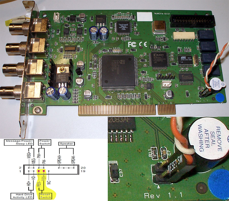

СообщениеДобавлено: Ср 9-02-11 : 00-26    Заголовок сообщения: Ответить с цитатой
такая беда: втыкаю плату захвата, комп включаю, последовательность и громкость и характер привычных звуков из системника не слышу, на мониторе надпись мол не найду откуда грузиться. Захожу в БИОС - нет у меня ни одного из трех жестких дисков.
Вынимаю плату - все пучком! Опять ставлю - опять нет дисков.
Умные люди подсказали о прерывании устройств, дескать что то в компе с это платой по прерываниям совпадает...

sever
СообщениеДобавлено: Ср 9-02-11 : 13-18    Заголовок сообщения: Ответить с цитатой
Цитата из инструкции писал(а):
До тех пор пока кабель "Watchdog" не будет подключен соответствующим образом,
система может не загружаться при включении питания.

sever
СообщениеДобавлено: Ср 9-02-11 : 23-39    Заголовок сообщения: Ответить с цитатой
profi2307 писал(а):
Только смысл непонятен, что этот кабель дает?!!!
В функциях платы написано:
Самодиагностика - аппаратный WatchDog
Она при зависании или ещё какихто проблемах перезагружает комп, а пока она ресета не видит не разрешает компу грузиться.

profi2307
СообщениеДобавлено: Пт 11-02-11 : 13-36    Заголовок сообщения: Ответить с цитатой
Вырвал из старого системника провода с контактами и вставил в плату видеозахвата, обратные концы воткнул в контактную группу в материнскую плату согласно рисунку:
Но! У меня "умный корпус HP" и там ресет осуществляется кнопкой включения питания, то есть нажатие на эту кнопку при включенном компе осуществляет перезагрузку. И соответственно к этим контактам обведенным желтым на рисунке кроме этого Ватчдога не чего не подключено.
Включаю комп, мониторы не горят, системник гудит вроде как обычно.
Долгим нажатием на кнопку на системном блоке выключаю комп. Меняю контакты местами на плате захвата. Результат тот же, только теперь уже долгое нажатие на кнопку на компе не выключает его Shocked
Выключаю пилотом... попробовал 4е варианта, ... потом увидел распиновку контактов к которым и как должен подключаться Ватчдог, правильно тоже включал...
И главное сделано то так что контакты можно вставить 8ю вариантами.
Ну вижу я на материнской плате где минус и плюс, а к плате то как эти знания соотнести?!?!
В комплекте мне еще дали согласно фотам к инструкции к плате приспособу с шлейфом и двух жильным проводком, их подключение тоже обязательное!?!?
Вообще с одной стороны поражает как можно быть мне таким тупым, и с другой как производитель так пишет что не понятно просто не х.ера!!?!

А где (я так в понимаю в БИОСе ) и скать вот это:
В настройках C-MOS необходимо отключить конфигурируемые режимы, такие как
режим ожидания системы, режимы энергосбережения монитора и жесткого диска.
В Энергопитании через панель управления я это отключил.
Вот эту формулировку вообще не могу понять:
Кабель от переключателя сброса системы (system reset) должен быть подсоединен к
контакту сброса на плате видеоввода DVR, размещенном в стороне от кабеля № 1.
Ап стену друже!
как и:
попытайтесь вставить контакт
переключения “черное/белое” в кабельное соединение “белое/черное”.
Ап стену друже!
Или все таки дело в самой материнской плате процессоре и видеокарте? Ведь согласно инструкции, у меня грубо говоря совсем не то компьютер
