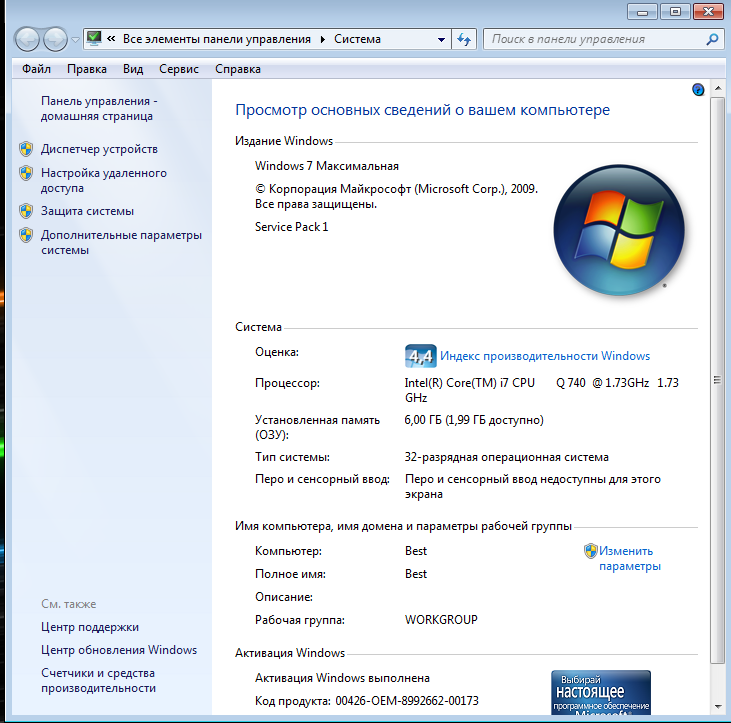

КАК ТАК ? из 6 г оперативы виндовс видет только 1,99 г ???
MAKLER
СообщениеДобавлено: Вс 13-11-11 : 02-35    Заголовок сообщения: КАК ТАК ? из 6 г оперативы виндовс видет только 1,99 г ??? Ответить с цитатой
можно же как то зделать чтобы он видел 6 из 6 ???

ну наверное винду надо поставить 64 битную для начала
32 битная больше 3 гигов не видет вроде

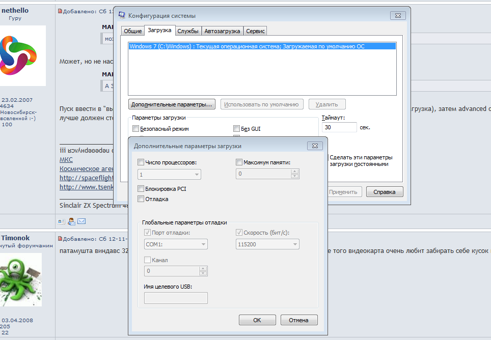

Посмотрите msconfig -> boot -> advanced options -> maximum memory - что стоит?

nethello - А ЭТО ГДЕ СМОТРЕТЬ ??? Shocked

У МЕНЯ И НА 64-bit было из 6г - 1 ,99г !!! ктонибудь знает в чём причина ??? Ламо

Пуск ввести в "выполнить" или командную строку msconfig, нажать enter-откроется окошко, там выбрать boot(загрузка), затем advanced options(дополнительные параметры) -> maximum memory(максимум памяти). там должно быть написано 6144 и стоять галочка ( а ещё лучше должен стоять 0 и нет галочки).

Мать поддерживает i7 но не видет больше 2 гигов оперативы Shocked очень странно тем более винда показывает что видет эти 6 гигов только использует 2
MAKLER что за модель ноута ?
имхо я бы посмотрел настройки биоса что там интересного про память есть , если бы не нашел то снял бы один модуль на 2 оставив на 4

Я СТАВИЛ 64bit - ТОЖЕ САМОЕ Sad показывает доступно 1,99г Suicide
