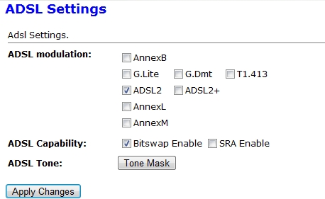

В настройках модема поочерёдно выбирай типы модуляции начни ADSL2 со всех остальных снимай галочки, потом проверяй.

отключи SRA (Seamless Rate Adaptation).

После всех выше указанных операций с выбором режима модуляции и SRA, настройки модема сохранял и модем перезагружал?
