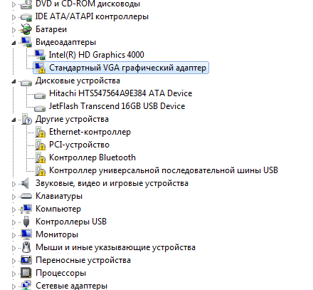

Купил бук hp pavilion g6-2326er с досом и был счастлив. Решил для игр поставить вин7. Сначало меня смутили, что акронис не нашел харда для разбивки, но забил.
Разметил все виндовой утилитой. Поставил вин 7 и ...
Нет дров на вай-фай, блютус, езернет, видио, пси устройство и пр...
Сайт хп говорит мне, что поддержка только вин8 и убунту (вот так вот!). В инете дрова не могу найти для вин7. Может кто знает куда копнуть?Smile
Эх что же меня ждет в дебиане то...
Заранее благодарю.

devid.info
1ddr
СообщениеДобавлено: Вс 25-08-13 : 20-25    Заголовок сообщения: Ответить с цитатой
Так у тех же сетвых устройств я не могу узнать какой чип стоит... Чтобы выбрать правильный драйвер.
http://h10025.www1.hp.com/ewfrf/wc/document?docname=c03755982&cc=ru&dlc=ru&lc=ru&jumpid=reg_r1002_ruru_c-001_title_r0001
// качай драйвера для windows 8 (все), распаковывай в одну папку, ставь через диспетчер устройств

От Windows 8 большинство дров должны подойти. Ты поставь драйвер на сетевуху, вылези в инет, через Windows Update поставь всё, что поставится, далее уже по ситуации.

Дрова от вин8 не подходят. Торрентов нету чтобы слить мегадрава.

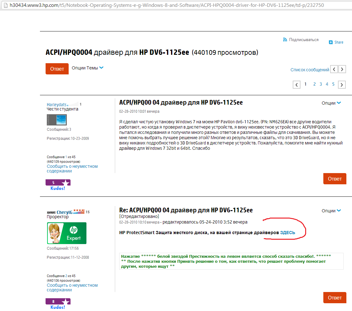

Всем привет) Пишу с нового бука и вин7Smile Ну и гемор же это я вам скажу... Все спасибо. Есть еще куча всего чего сделать надо. Кто-нибудь знает что такое в диспетчере устройств: девайс не известный в драйвера в ИД устройства пишет:
acpi/hpq0004
*hpq0004
Еще вопрос. Не работают кнопки через fn, кто-нибудь сталкивался?
С клавишами разобрался а с неизестным девайсом нет.
// это подушка безопасности HDD

А вот из этого списка могли бы подсказать какое устройство?
http://devid.info/model/85457
СообщениеДобавлено: Вс 1-09-13 : 19-04    Заголовок сообщения: Ответить с цитатой
1ddr писал(а):
acpi/hpq0004
*hpq0004
Не это?
1ddr
СообщениеДобавлено: Вс 1-09-13 : 19-34    Заголовок сообщения: Ответить с цитатой
Точно! Всем спасибо! Теперь надо на играх потестить))))

Тоже принесли такой ноут hp pavilion g6-2326er и тоже поставил Win7, что делать ума не приложу. Уж и дрова пробовал восьмерочные и через дисп.устройств -никак. Куда копать-хотя бы графику сделать.
