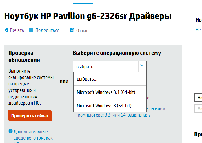

с 8 утра на этом сайте на него в самом начале похождений и вышел, только для Win 7 нет там почти ничего. Читай внимательней ещё 1ddr писал
1ddr писал(а):
Разметил все виндовой утилитой. Поставил вин 7 и ...
Нет дров на вай-фай, блютус, езернет, видио, пси устройство и пр...

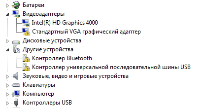

Ну, собственно, вот:

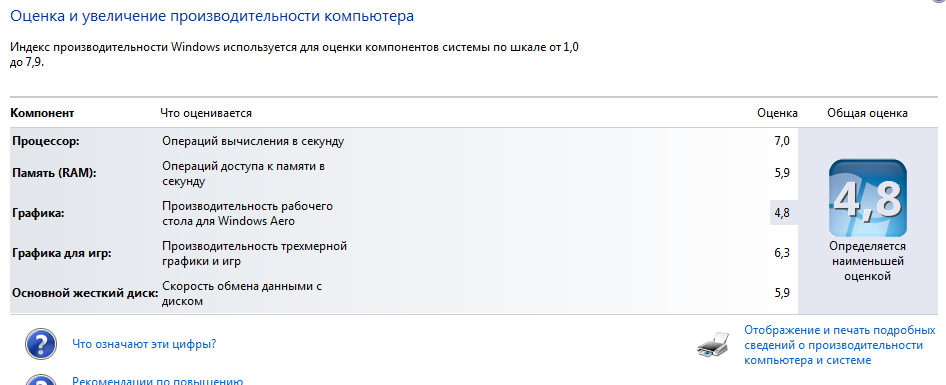

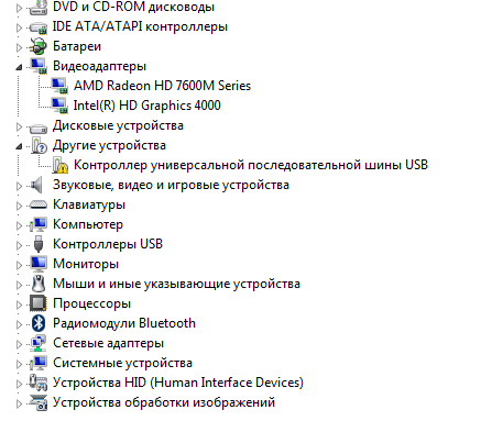

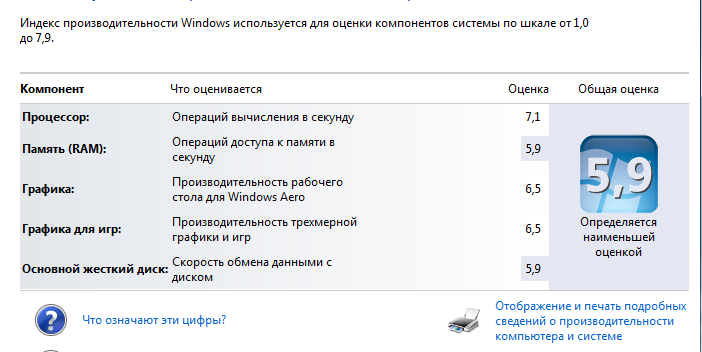

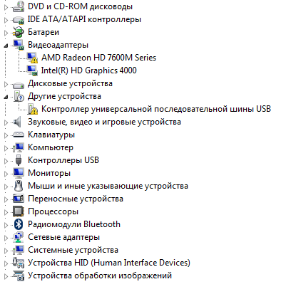

Окончательный результат-осталась1 ошибка. После установки дров на Radeon значительно вырос индекс. Скриншоты прилагаю. Помогите исправить последнюю ошибку-сегодня вечером ноут нужно отдать хозяину.
ViPER
СообщениеДобавлено: Вс 1-12-13 : 12-54    Заголовок сообщения: Ответить с цитатой
usb 3.0
СообщениеДобавлено: Вс 1-12-13 : 13-10    Заголовок сообщения: Ответить с цитатой
ViPER писал(а):
usb 3.0
Я это уже понял, но как установить? Где взять дрова? Всё что находил на офсайте и других сайтах не подошло.
СообщениеДобавлено: Вс 1-12-13 : 15-00    Заголовок сообщения: Ответить с цитатой
Ну, чипсет то вроде интел, дык на офсайте интела и надо искать intel.com
СообщениеДобавлено: Вс 1-12-13 : 15-27    Заголовок сообщения: Ответить с цитатой
Только что комп забрали. Я хозяину пояснил что так и так один драйвер не установлен. Он сказал "хрен с ним". Но возьму на заметку. Спасибо.
Нашел скачал драйверок. Он и на Lenovo подошел и на HP (Послал файлик по почте.). спасибо!
