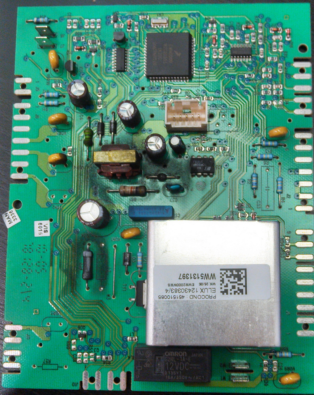

Сломалась стиралка - подпаленные элементы на плате - кому отдать на починку?
СообщениеДобавлено: Вт 5-11-13 : 13-30    Заголовок сообщения: Сломалась стиралка - подпаленные элементы на плате - кому отдать на починку? Ответить с цитатой
Машинка Electrolux
Фото платы

Покупать новый контроллер и менять. вряд ли у нас найдешь человека способного его починить. На фото детали вроде не подпалены, а просто насобиралась вокруг пыль-сажа, в процессе нормальной эксплуатации, из-за высокочастотного высокого напряжения. Машинке 8 лет, можно уже и поменять Smile

получается и не в нем проблема могла быть?
симптомы говорят следующие - перестает наливать воду. насос при этом работает, когда я был работала(может постояла отдохнула), сейчас опять перестала набирать воду

насос работает. отец говорит там клапан - он не впускает воду. он через эту плату подключен. напрямую напряжение подает - клапан открывается.

Прочисти от пыли и когда клапан закрыт (насос работает, но не качает), попробуй плату простукиванием. Подключи прибор к клапану(лучше стрелочный). Ручкой небольшой отвертки по плате и элементам. Смотри, когда появится напряжение. Может быть микротрещина

смотри с обратной стороны, может пайка где отвалилась. у меня такая фигня со стиралкой была. через 7 лет использования начали дохнуть разные детали в контроллере, и отваливаться пайка. несколько раз пропаивал. потом надоело, выкинул после очередной поломки.

Здесь наверное спросить о ремонте. Раз работала, значит еще какой нибудь датчик имеется, который не срабатывает. Например уровня воды. Плата просто грязненькая, спирт, ватка (щетка зубная) чистим.... На ТОР(е) преобразователь (там где все черненькое), померьте напряжение на выходе. Внизу реле на 12 V стоит, наверное включает клапан.
Насос работает на сливе, причем здесь подача воды, там действительно должен стоять клапан.

Можно попробовать пресостат еще подрюкать. У него могли залипнуть или подгореть контакты. Это такой переключатель, обычно похожий на пластиковую шайбу(хоккейную)) ). К нему подходит трубка из бака и несколько проводов. В зависимости от уровня воды в баке переключаются группы контактов. Может машинка думает что у нее максимальный уровень воды уже набран и поэтому не открывает клапан. Вот если в эту трубку подуть/повысасывать, должны быть слышны щелчки внутри. Если корпус разборный-разобрать, нулевкой наждачкой слегка терануть контакты.
