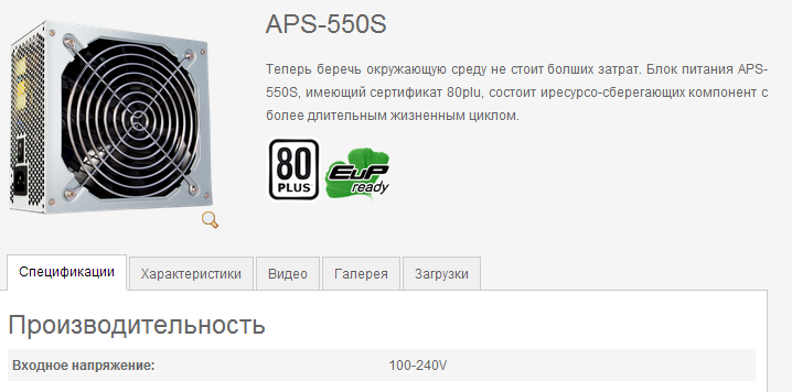

в квартире стоит ещё один комп с бп hiper m600 работает круглые сутки,говорит ли это о том что проблема в первом компе в бп?
СообщениеДобавлено: Вт 11-02-14 : 13-11    Заголовок сообщения: Ответить с цитатой
Скорее всего проблема в БП, т.к. Импульсные блоки питания должны работать при напряжении от 100 до 240 вольт.

нет не говорит.
современные блоки питания способны от 60 вольт даже работать.
