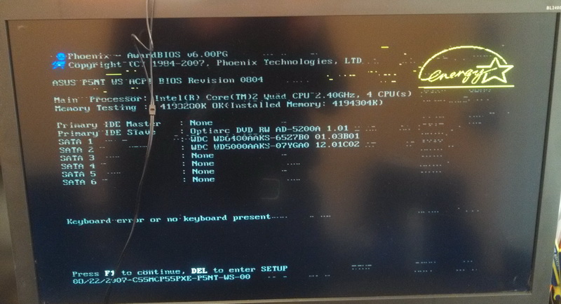

история такая - принесли комп, на нем карлсон на процессоре только с толкача заводится, пыли дофига, не работает
включил, смотрю че как - работает минут 10, потом повисло все и артефакты цветные появились на изображении. решил перегрелась видео наверное, заменил термопасту на ней(8800GTS) - включаю - картинка такая.
чип или память отваливаются по ходу.(можно конечно в духовку запихать, но не тот случай)
тут на мой взгляд однозначно видео менять, других причин не может же быть?
Какую видеокарту из современных посоветуете на замену?
PCI-E проц стоит Core2Quad 2,4 системник откровенно не новый уже, хотя в свое время топовые комплектующие в него запихнули.
В общем нужно чтобы видео новая была сопоставима с процессором

раньше на 8800GTS играл парень там же, думаю хватит)
