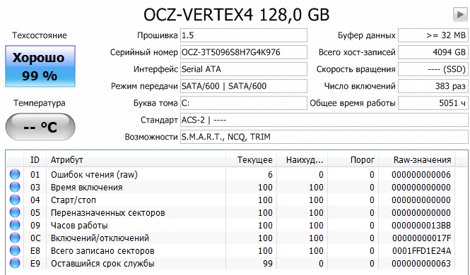

Путём повторных восстановлений через загрузочный диск (раз 5) и принудительных перезагрузок (чтобы сама прога chkdsk запустилась на всех дисках) диск наконец то появился в диспетчере устройств, но очканул я хорошо:
Хоть и гарантии ещё больше года, но там много нужной инфы и фоток. Сейчас сделаю копию на другой диск. Да и ось уж больно хорошо настроена. Её тоже скопирую. Мало ли опять что-нибудь слетит.

аа, тот самый расхваленый OCZ Smile
СообщениеДобавлено: Пн 26-05-14 : 04-09    Заголовок сообщения: Ответить с цитатой
Тот самый. Но диск тут ни при чём. Но перенервничал я изрядно. Буду ИБП покупать. Тем не менее всё восстановилось же.
