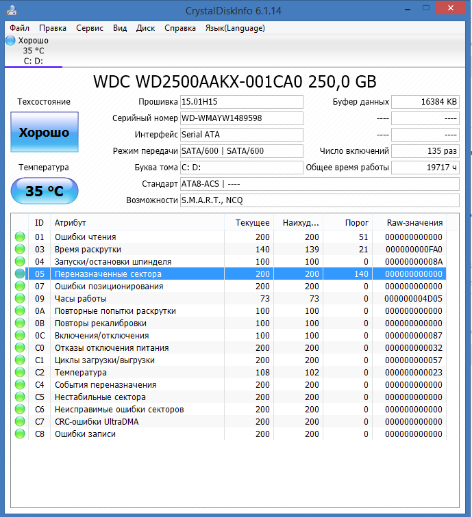

В общем периодически стал замечать - прям ощутимо долго может вкладки переключаться. при этом захожу в диспетчер задач - утилизация диска до 100% может доходить. той же оперой. вкладок конечно много открыто, но раньше нормально было.
с чем может проблемы быть? win 8.1
вот смарт, о винчестере стоит переживать?
параметры ошибки чтения и переназначенные меня настораживают

SSD купи уже, тем более раз Win8 - она в первую очередь под SSD оптимизирована была. Если переназначенные сектора не растут со временем - то по идее всё норм.

Комп на работе, на ssd не думаю что разорятся. да и раньше нормально было. но мне странно что утилизация диска до 100% растет при том что браузер только открыт
