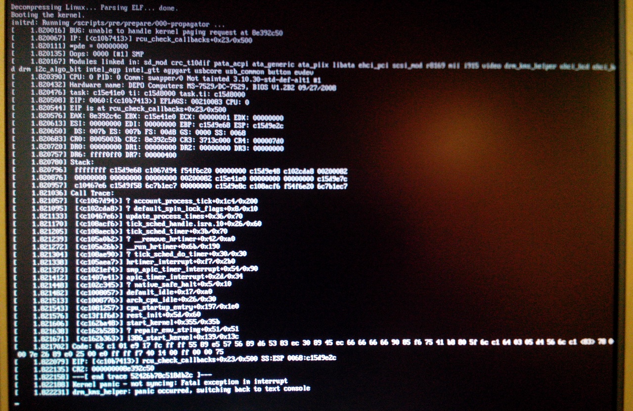

Стандартный офисный DEPOвский комп. С XP работал пару лет нормально. По велению времени и майкрософта поставили линукс (альт 5 тогда ещё). Работал год нормально. Потом умер БП, поменяли и началась фигня.
Не могу установить ни линь, ни семёрку (лицензия). У минта и альта (уже 7-го) панический кернел, у семёрки синий экран 8Е. Всё в самом начале установки. (ХР, сволочь, устанавливается..)
Память тестировал. С количеством памяти экпериментировал. Винт менял. Пасту вплоть до южника обновил. БП в норме. Кондёры в норме. Мать (мать её..) нелюбимая MSI с кондёрами под радиатором процессора, но и они внешне вроде целы..
ПАМАЖИ-И-ТЕ!! Мож, есть какая мысля, я заклинился.. Биос ещё, канешна, надо пошерстить. Но на сегодня хватит.
если плохо читается, в понедельник пересниму нормальным фотиком, нету с собой.

Ошибка fatal exception in interrupt, надо в эту сторону копать.

JASJAS, сата шлейф менял? Память как тестировал?
JASJAS
СообщениеДобавлено: Вс 5-04-15 : 01-14    Заголовок сообщения: Ответить с цитатой
Тестировал по пролетарски, мемтестом с диска линукса. Сутки гонял. Error = 0.
Кондёры ВНЕШНЕ целые. Потёков, вздутий нет.
Оперативы гиг. Двумя планками. Оставить одну пробовал.
Винт изначальный IDE (проверил в доке), менял на SATA (чистый,проверенный). Шлейфы менял.
Короче, успокоился до понедельника. Почитаю инет, конечно..

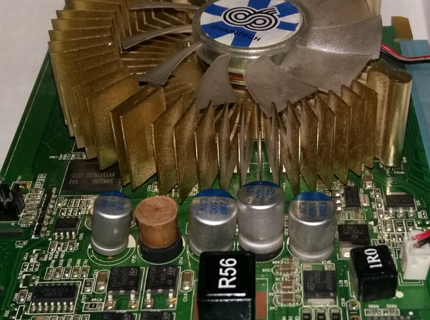

СообщениеДобавлено: Вс 5-04-15 : 09-48    Заголовок сообщения: Ответить с цитатой
Wizenya писал(а):
Кондёры тоже нагреваются, иногда даже взрываются.
Вот тоже принесли как то комп-не было изображения на мониторе. Посмотрел видюху-все кондёры вздуты, один даже без корпуса-видимо взорвался/ но ни корпуса, ни его остатков не нашёл-видимо испарился. Smile. Хозяин тоже не смог ничего сказать. Поставил другую карточку-комп заработал. Фото видеокарты прилагаю.
СообщениеДобавлено: Вс 5-04-15 : 11-20    Заголовок сообщения: Ответить с цитатой
Когда конденсатор начинает внутри замыкать, то пропитка диэлектрика нагревается, закипает и он вздувается.
Мемтест это бенчмарк. Он ничего не тестирует. Точнее краснить будет только совсем плохие/подделанные ранки.

СообщениеДобавлено: Пн 6-04-15 : 15-01    Заголовок сообщения: Ответить с цитатой
А больше вряд ли надо простому обывателю.
Подвожу итоги понедельника.
Обнаружил в подсобке ещё два таких же блока. На тех же MSI N1996. С теми же или подобными косяками.
Всё железо, кроме матерей, проверил на заведомо рабочем компе. Всё рабочее.
Кондёры на мамках не греются. Потёков, вздутий не нашёл.
Напруги на БП в норме. Менял БП на мощную брендовую дуру в 800 ватт.
Пробовал Минт 17, Альт 7, Убунту 14, Вин 7. Дистрибы проверенные.
Винт с другой машины (с такой же мамой, но работает..пока?..) подкинул, кернел паник.
Надоело. Отложу на недельку, потом сменю кондёры на одной для успокоения совести.
Ващщё не понимаю, в чём дело.
НО ХР-то встаёт?.. Очень злой!
