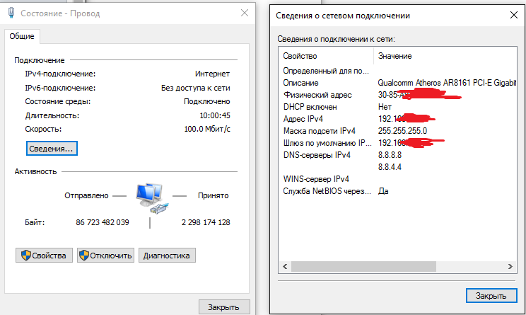

В общем сутки жёсткого секса с модемом результатов ни принесли. Перепрошил без проблем, но инет так и не появился. Причём скорость входящая и исходящая отображаются в меню статуса. Или я чего-то не догоняю, или модем и правда с дефектом...

А не звонил в ТП, чтобы проверили, прозвонили линию. Может они бы какую ошибку обнаружили? Или бы подсказали что-нибудь про совместимость оборудования? Вроде в Америке и вольтаж и "герцаж" другой, отличается он нашей сети. Может нужно вручную настроить на компе параметры Ipv4/ Может DNS поменять. Сделать 8.8.8.8. Ну как то так. Что у тебя в настройках тут? -
Вольтаж\герцаж только для адаптера (блока питания) важен. Его я сразу поменял на евро. В ростелеком звонил дважды, ничем не смогли помочь. Говорят так - у нас нет инструкций на данную модель. Линия рабочая т.к. я сейчас сижу на другом модеме, взятом на временное пользование. ДНС прописаны согласно региону моему

Ребят, вы уже вторую страницу как человеку втираете про ДНС и UPnP когда у него PPPoE не поднимается. Вам блин не стыдно вообще?
Очевидно же что проблема в настройке PTM (это же VDSL модем).
Шпиён, вот давай нам скрины настройки PTM-интерфейсов с того модема на котором ты сидишь и который работает и с этого иностранного зюхеля. Будем сравнивать и делать выводы.
