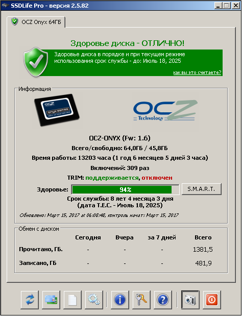

nya

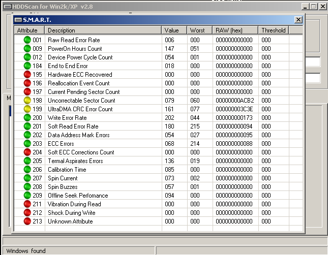

у меня прога SSD Life Pro то же показывает что все чики пуки
но винт отключается сам по себе, иногда не определяется в биосе, винда на нем виснет
вот так показывает SSD Life Pro
Более удивительно то что этому винту в работе немного больше года а показывает 1.6
А вот так показывает простецкая HDDScan
Другие программы так же показывают что винт больше мертв чем жив

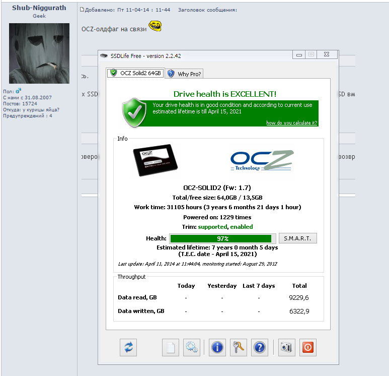

СообщениеДобавлено: Ср 15-03-17 : 13-31    Заголовок сообщения: Ответить с цитатой
ну так что adata какое-то время назад выпускала только стремные диски, что ocz - "скорость в синтетических тестах и плевать на всё остальное" был их девиз, потому и разорились. Сейчас картинка на рынке другая.
А вот это цитата 3-х летней давности:
oсz и только его
это типа юмор такой? Самые ж глючные диски ж, не просто так они обанкротились
У меня тогда Vertex4 больше года стоял.
До сих пор отлично работает. Уже больше 4-х лет. Цитата взята с темы от апреля 2014 года. topic75462#1193084

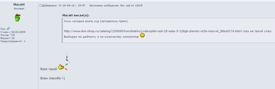

Кстати, Шуба, жив ли нет твой OCZ?
СообщениеДобавлено: Ср 15-03-17 : 13-46    Заголовок сообщения: Ответить с цитатой
Масян, а твой жив?
