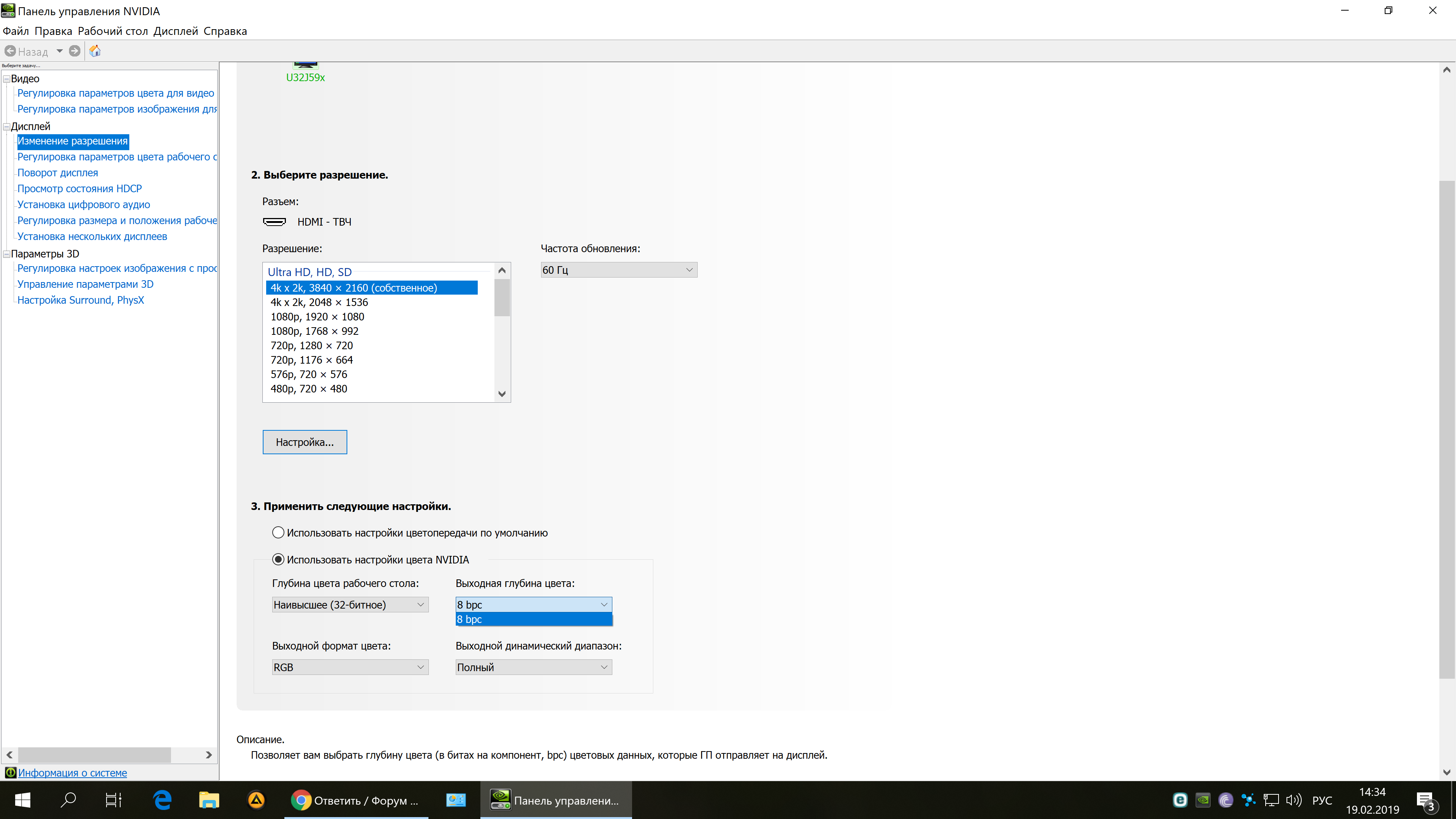

В общем прикупил монитор https://www.dns-shop.ru/product/5574643a62153330/315-monitor-samsung-u32j590uqi-lu32j590uqixci/?i=9 , в его характеристиках указано что он поддерживает 10 bit цвет,собственно вопрос:как его включить?

Наверное здесь выбрать?

имеется ввиду другое,на скриншоте указано значение 8,а должно быть 10

Монитор подключен к видеокарте через hdmi с двух сторон

а на скриншоте там 8 на 10 нельзя поменять?
надо искать видеокарта поддерживает ли, плюс может быть дело в hdmi все таки. беглый поиск не дал понять

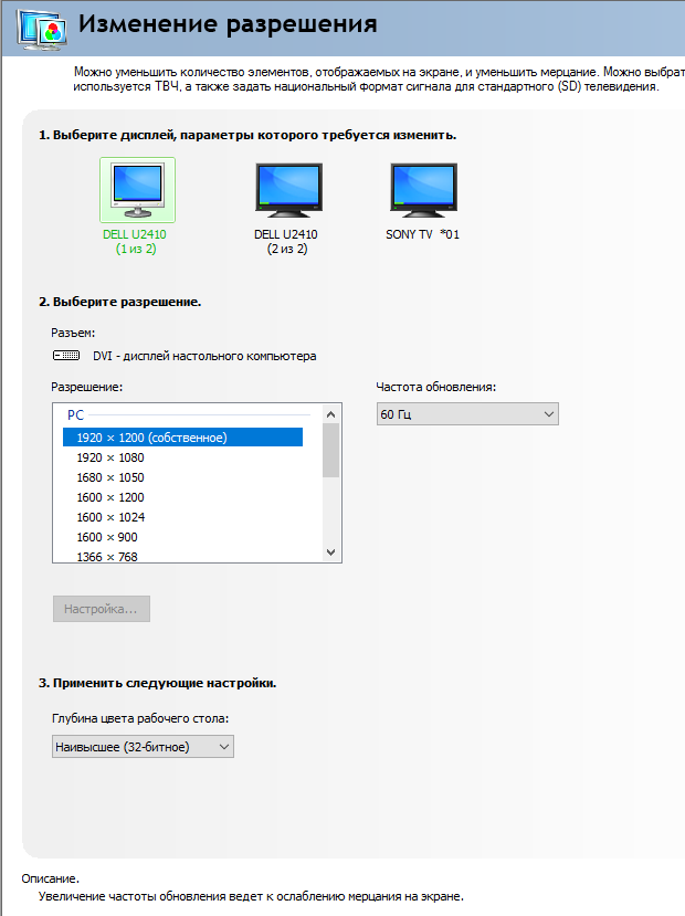

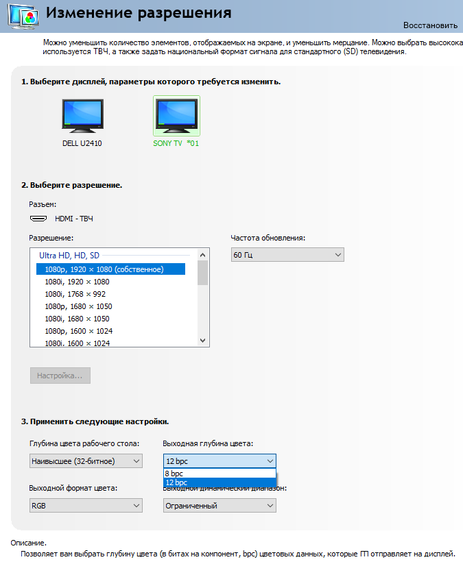

Через кабель DVI-D 1 возможности выбора нет
Через кабель DisplayPort выбор 8 или 10 бит
Через кабель HDMI на телевизор выбор 8 или 12 бит

Карта 1080 ti,кабеля display port у меня нету.В тех.поддержке samsung мне специалист сказал , что 10 bit должны быть и с hdmi шнуром.
