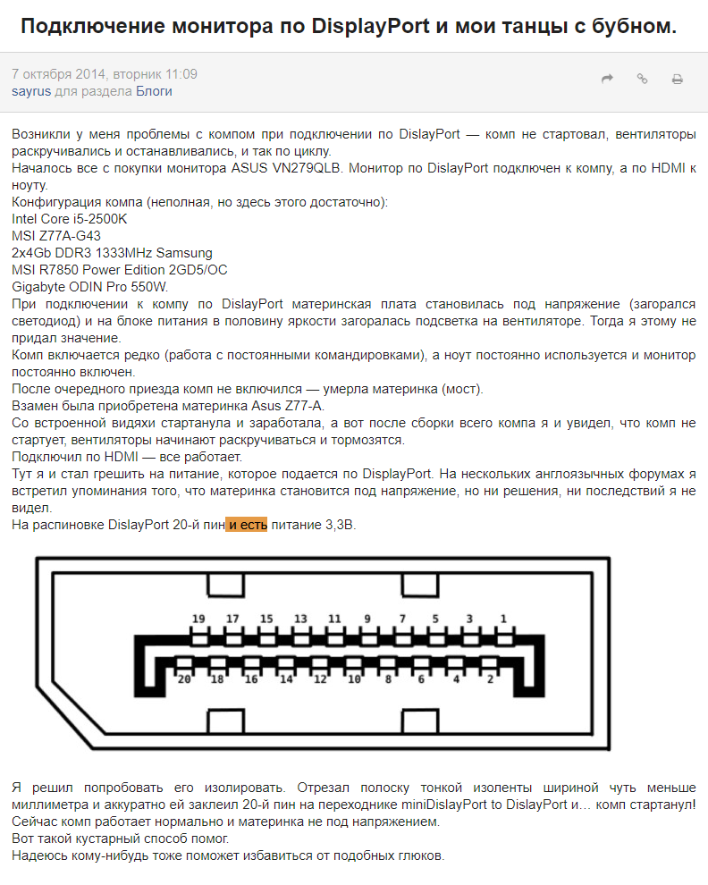

СообщениеДобавлено: Пн 11-03-19 : 20-58    Заголовок сообщения: Ответить с цитатой
Проблема всё же в питании, правда с другого бока
Search
Что-то заклеивать,переклеивать для меня не вариант,нужно более простое решение
СообщениеДобавлено: Пн 11-03-19 : 21-33    Заголовок сообщения: Ответить с цитатой
Невероятно сложное решение, заклеить контакт. Проще только если все само как-нибудь возьмет и починится.

Давай ты мне заклеишь и если всё заработает с меня пиво,а может и селёдочка под водочку
СообщениеДобавлено: Ср 13-03-19 : 11-51    Заголовок сообщения: Ответить с цитатой
это только искать кабель где этот пин отсоединен...это недешевое удовольствие.

Вот сейчас у меня точно жопа сгорит. Ему нашли в чем проблема, все расписали. Сука там взять просто кусок изоленты и приклеить к разъему. ВСЕ!11111
Что за люди, я вот просто в аху*
СообщениеДобавлено: Ср 13-03-19 : 12-13    Заголовок сообщения: Ответить с цитатой
echo
Ему поговорить и пива выпить не с кем =))
там, кстати, судя по всему разъем разборный, можно более изящно поступить.
echo
СообщениеДобавлено: Ср 13-03-19 : 12-38    Заголовок сообщения: Ответить с цитатой
да кусок изоленты и все. Подключил и ничего не видно и работает.
