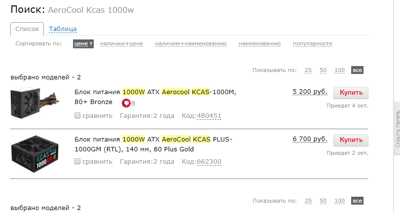

Присматриваюсь к блоку питания AeroCool Kcas 1000w в открытых технологиях стоит ровно пятерку,что думаете нормальный вариант?
СообщениеДобавлено: Пт 20-09-19 : 09-16    Заголовок сообщения: Ответить с цитатой
нет
СообщениеДобавлено: Пт 20-09-19 : 10-04    Заголовок сообщения: Ответить с цитатой
ровно за 5к нет

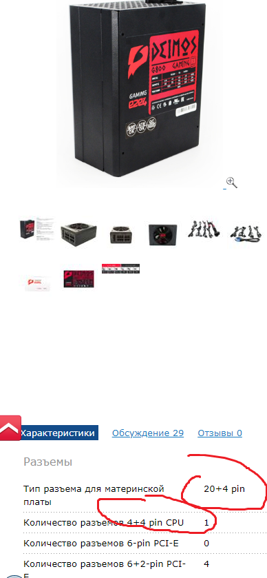

niss87
СообщениеДобавлено: Ср 25-09-19 : 09-20    Заголовок сообщения: Ответить с цитатой
Не подошёл блок питания из е2е4,у моей материнки доп.питание на процессор 4 пиновое,а у блока такого нет
СообщениеДобавлено: Ср 25-09-19 : 09-40    Заголовок сообщения: Ответить с цитатой
Так не бывает. 4 пина всегда есть. Коннекторы питания CPU 4+4 pin разборные. Расщелкнул и вставляй
Последний раз редактировалось: nethello (Ср 25-09-19 : 10-05), всего редактировалось 1 раз
niss87
СообщениеДобавлено: Ср 25-09-19 : 10-04    Заголовок сообщения: Ответить с цитатой
Я только что был на красном проспекте 101,их менеджер сказал что этот блок питания не подойдёт, очень жаль
СообщениеДобавлено: Ср 25-09-19 : 10-17    Заголовок сообщения: Ответить с цитатой
Беру свои слова обратно. Сам позвонил в магаз. Действительно в этих БП 8 пин не расщёлкивается на 4 пиновые. чудеса да и только. Этим сразу отсекаются 80% не меньше потенциальных покупателей этого БП. Сам хотел такой купить. Теперь от покупки отказался.
Что на это скажут Woddy и профессор?
Правда есть вариант, что менеджеры не смогли расщелкнуть какую-нибудь хитрую защёлку, либо просто нужно было действовать на излом по месту утончения. Чего они сделать не захотели или побоялись сломать
Ну или как вариант купить переходник molex-4pin и добавить в разъем материнской платы (цена вопроса в DNS 150₽)
Последний раз редактировалось: nethello (Ср 25-09-19 : 18-53), всего редактировалось 3 раз(а)
СообщениеДобавлено: Ср 25-09-19 : 12-33    Заголовок сообщения: Ответить с цитатой
Ну, узнайте про этот.
У него тоже стандарт 80+, но разъём CPU заявлен 4+4
Мощность карточки 250Вт в разгоне - 670Вт по линии 12В этого БП - вполне хватит. зер гуд
Неразборный разъём CPU не видел, но если бы можно было вытащить эти 4 контакта и вставить в любой 4-пиновый без потери гарантии, то так и сделал бы!
