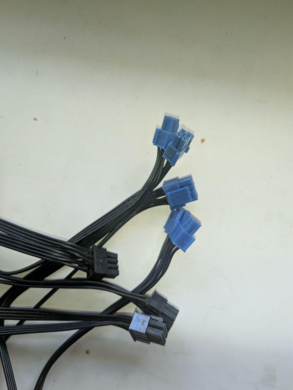

есть вариант, что менеджеры не смогли расщелкнуть какую-нибудь хитрую защёлку, либо просто нужно было действовать на излом по месту утончения.
Там даже на фото два варианта этго разъёма: черный разборный и синий - как бы нет... Shocked
СообщениеДобавлено: Ср 25-09-19 : 13-22    Заголовок сообщения: Ответить с цитатой
Что на это скажут Woddy и профессор?
тупой манагер. бывает. надо пожаловаться сразу было.
если есть дата и время когда вы спрашивали - то директор разберется
СообщениеДобавлено: Ср 25-09-19 : 13-26    Заголовок сообщения: Ответить с цитатой
у меня лежит три провода. фото прилагаю. черный конец втыкается в блок питания , он не разборый. синий - в мать, он разборный
СообщениеДобавлено: Ср 25-09-19 : 13-37    Заголовок сообщения: Ответить с цитатой
или новая партия с другими проводами приехала? я кинул письмо в е2е4 подождем

Всё верно,купил.Позвонил менеджер e2e4,извинился,сказал что в комплектации подходящего шнура просто не оказалось и ещё в одном тоже.В третьем комплекте всё ровно: всё как у woddy на фотке.Блок питания подсоединил без проблем,в винде на нём даже вентилятор не крутится.Запустил Control всё норм,стал крутится.

СообщениеДобавлено: Чт 26-09-19 : 10-03    Заголовок сообщения: Ответить с цитатой
представитель е2е4 заявляет что все провода должны быть разборные 4+4 пин
ищут того манагера кто этого не знает. или экземпляр блока питания на котором это якобы не так
