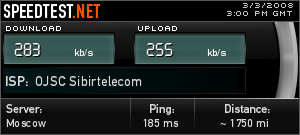

Это до Москвы, на помегабайтном исходящая скорость была раза в 3 выше.
