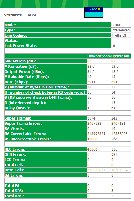

IL_designer
А что не устраивает? Если то, что модем кажет значение SNR Margin не в той строчке, то в поиск по форуму, что делать в этом случае. 14,9 и 18,2 это твои значения SNR Margin, ещё даже есть запас для увеличения скорости.
IL_designer
СообщениеДобавлено: Пт 5-09-08 : 19-56    Заголовок сообщения: Ответить с цитатой
так, что мне можно профиль увеличить ?
а Interleaved вырубить ?
а как можно увеличить скорость исходящего трафика ?
у мну щ 40 килобайт в сек.
wardead
СообщениеДобавлено: Пн 8-09-08 : 22-27    Заголовок сообщения: Ответить с цитатой
Люди скажите вот у меня SNR Margin 0,это с модемом чтото или я что то делаю не так?Downstream Attenuation -около 8
Andrey.nsk
СообщениеДобавлено: Пн 8-09-08 : 22-29    Заголовок сообщения: Ответить с цитатой
у тя случаем не Интеркрос ?
wardead
СообщениеДобавлено: Пн 8-09-08 : 22-32    Заголовок сообщения: Ответить с цитатой
он самый,мож с прошивкой чото?
IL_designer
СообщениеДобавлено: Пн 8-09-08 : 22-52    Заголовок сообщения: Ответить с цитатой
wardead у мну тоже ноль =)
вообщем первый раз я повысил профиль! качество стало хуже!
через день, подал заявку на понижения в два раза! стало стабильнее!!!!! Прошу Вас!!!
rendy
СообщениеДобавлено: Пн 8-09-08 : 23-06    Заголовок сообщения: Ответить с цитатой
IL_designer
1. Убрать скрутку, по возможности, заменить лапшу на витую пару хотя бы UTP кат 5e.
2. После этого попробуйте поставить профиль на 13 Мбит, на Вашей линии должен летать.
Про статистику модемов Интеркросс в поиск!

rendy
СообщениеДобавлено: Пн 8-09-08 : 23-13    Заголовок сообщения: Ответить с цитатой
IL_designer
А скорость подключения сейчас какая?
IL_designer
СообщениеДобавлено: Пн 8-09-08 : 23-25    Заголовок сообщения: Ответить с цитатой
а вот это я не знаю как проверить fie
rendy
СообщениеДобавлено: Пн 8-09-08 : 23-27    Заголовок сообщения: Ответить с цитатой
IL_designer
Скрин сделай такой же, что на предыдущей странице.
wardead
СообщениеДобавлено: Пн 8-09-08 : 23-28    Заголовок сообщения: Ответить с цитатой
в веб интерфес модема зайди(если интеркросс) напротив надписи Line Rate - Downstream (Kbps): твоя скорость подкл.
