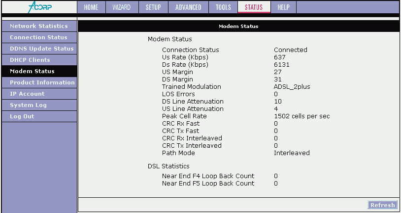

Ребята, не хочется дубли плодить поэтому пишу здесь.
Прокомментируйте статистику, плиз
rendy
СообщениеДобавлено: Пт 8-02-08 : 11-42    Заголовок сообщения: Ответить с цитатой
Barral
Отличная линия, великолепные параметры, скорость ограничена стандартным профилем ~6140/640 с большим запасом.

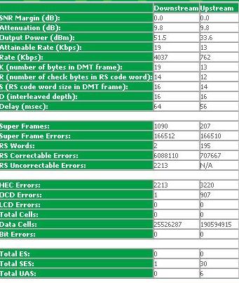

У меня модем ИНТЕРКРОСС 5633 NE AnnexB нужно ли его прошивать до AnnexA?? параметры линии
Line Rate - Upstream (Kbps): 769
Line Rate - Downstream (Kbps): 4059
rendy
СообщениеДобавлено: Пт 8-02-08 : 12-31    Заголовок сообщения: Ответить с цитатой
Barral
На DSLAMах Huawei такие профили имеются, в том числе, с ограничением сверху - когда соединяется на той исходящей скорости, при которой SNR Margin upstream=6, а Downstream ограничено определённым значением скорости (например, 17 Мегабит) сверху для достижения стабильности, поскольку, в основном, нестабильность возникает при перепадах параметров Downstream. Чем больше SNR Margin, тем ниже скорость соединения и наоборот. Для uspstream на хороших линиях вполне достаточно 6 при максимальной исходящей скорости соединения, для downstream ~10, достигнутое ограничением входящей скорости на определённом значении.
По поводу Alcatelей- там, в основном, ставят 12-6 адаптивные, при этом как исходящая, так и входящая скорости подбираются с таким значением, чтобы SNR Margin при соединении был равен 12, таким образом, исходящая и входящая автоматом занижаются при соединении. Ещё там, на сколько я в курсе, есть такая фича, как, например, SRA (которая, кстати, на модемах Acorp пока не работает). Так что не знаю, имеет ли смысл её применять.
А по поводу соответствующих профилей на Alcatelях надо узнавать, если есть, может, и поставят.
Учти, что Annex B не совместим с Annex A(M)! Если подключён на Annex B, то смену порта на Annex A(M) можно осуществить при наличии технической возможности только через заявление в СЦ!
SANYA
Это не параметры линии, а только скорость. Без полных параметров линии ничего сказать нельзя.
Последний раз редактировалось: rendy (Пт 8-02-08 : 13-13), всего редактировалось 1 раз

rendy
А где их посмотреть?

rendy
rendy
СообщениеДобавлено: Пт 8-02-08 : 14-44    Заголовок сообщения: Ответить с цитатой
SANYA
Очень большое затухание. Подключение правильное? До сплиттера ничего не подключено? Скрутки есть?

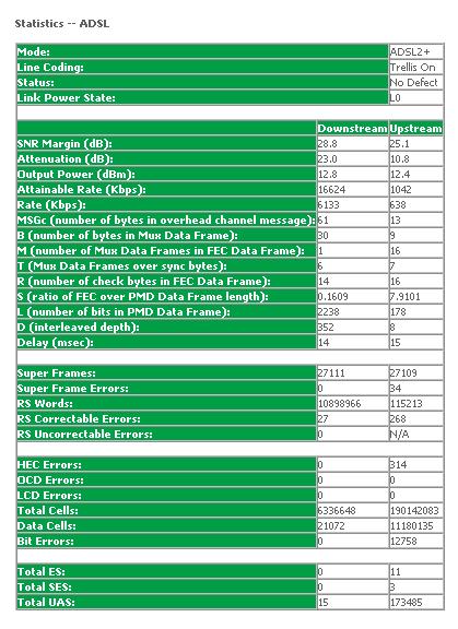

shadow39
Overclocker
СообщениеДобавлено: Пт 8-02-08 : 16-02    Заголовок сообщения: Ответить с цитатой
Просьба к разбирающимся, скажите плз какая у меня линия, сильно плохая? Косяков хватает, может у меня тоже проблемы?
