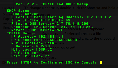

Попробуй в качестве всех 3 DNS-серверов указать 217.70.119.206.

Поменял на 217.70.119.206. Теперь мой компьютер видит mw.iptv.wstream.ru, а браузер по ссылке переходит к заставке (начальному меню) альтернативного интерфейса.

Это никак. Я просто хотел убедиться, что нет проблем на DNS АДСЛ Клуба, либо где-то между ним и твоим модемом. Можешь на сетевой карте вернуть старый DNS, если хочешь.

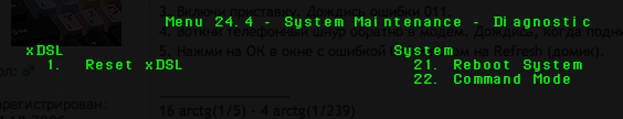

А нет ли каких альтернатив выдергиванию шнура?
Что-либо из этого меню не подойдет?
В сочетании с выдергиванием Ethernet шлейфа из приставки, например...

Нет, но можно поискать, где остановить pppoe сессию, пока приставка получит адрес от модема.

СообщениеДобавлено: Ср 20-02-08 : 22-28    Заголовок сообщения: Ответить с цитатой
Выключить-включить или сделать сброс модема.

Сделал Reboot System,
"передернул" питание приставки,
получил No data could be... (011),
дождался PPoE,
нажал OK и Home
"передернул" питание приставки - Voila! Есть альтернативный интерфейс!
Всем спасибо!
