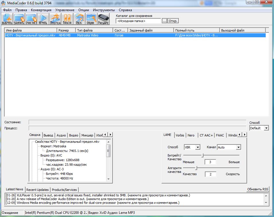

nethello Гуру
Необходимо переконвертировать фильм Вертикальный предел из MKV в AVI. Никогда раньше этим не занимался. Открыл прогу MediaCoder. А что дальше нсделать не знаю. Подскажите. Плиз.  |
