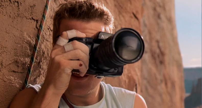

Вот кстати для сравнения кадр в МКВ:

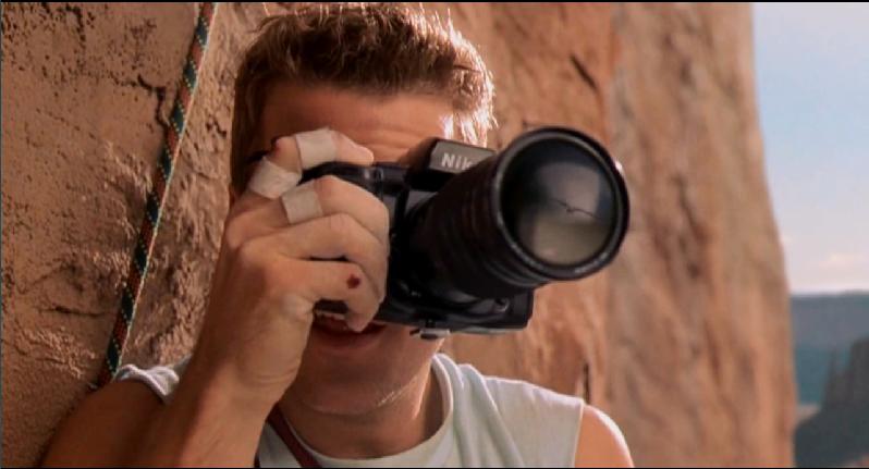

А вот после конвертирования в АВИ:
Оба файла открывал одним и тем же плеером (VLC) |

Разница на картинах не очень (точнее я не вижу совсем) заметна). |

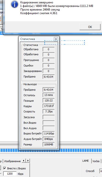

Извини, ошибся. Видео поставил 1200. Вот уже и закончилось-около 7 часов конвертация шла.
