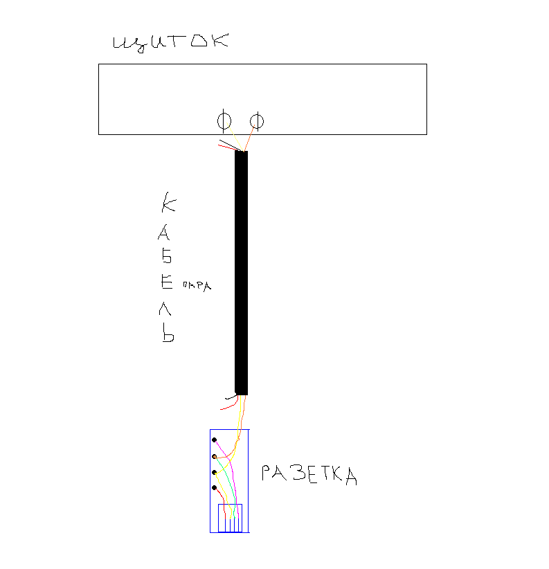

СообщениеДобавлено: Вс 17-05-09 : 13-37    Заголовок сообщения: Ответить с цитатой
Вообщем поехали.
Заменил телефоный провод на витую пару 5e level.
Результат пока не известен, но вроде разрыва не было когда с сотового позвонил на домашний ни чего не оборвалось.
Пропросил дурга позвонить на домашний, Обрыва не было.
но этого мало. Попросил всех чтобы мне звонии на домашний.
Думаю точный результат будет завтро или после завтро.
В ститистики фактически ни чего не изменилось.
Можете посмотреть скрин и собственно сравнить с предыдущем который в шапке.
По такой схеме я подключал. Пользователь ВЕТЕР был уже ознакомлен и сказал вроде всё так и надо.
В основном всё ещё надо подождать но затухание как я заметил не уменьшилось. Жалко.

qqqq1
Плохо, видимо, без мастера не обойтись. Схема подключения должна быть стандартная - витая пара щиток-сплиттер в гнездо "Line", от сплиттера из гнезда "Modem" в модем и из гнезда "Phone" в телефон(ы), до сплиттера ничего не должно быть. Если у тебя так, значит, с твоей стороны все норм.

СообщениеДобавлено: Вс 17-05-09 : 14-45    Заголовок сообщения: Ответить с цитатой
Да у меня всё так. всё чётко и ровно.
Витая пара экранизированна.
Остаётся теперь тыкать палочкой 062.
рекомендую напоследок проверить все провода с rj11 вилками. то есть розетка-сплиттер, сплиттер-модем, сплиттер-телефон. если есть инструмент для обжима - прожать дополнительно каждый разъем. иголочкой почистить контакты в рж11 вилках. заменить в конце концов.
