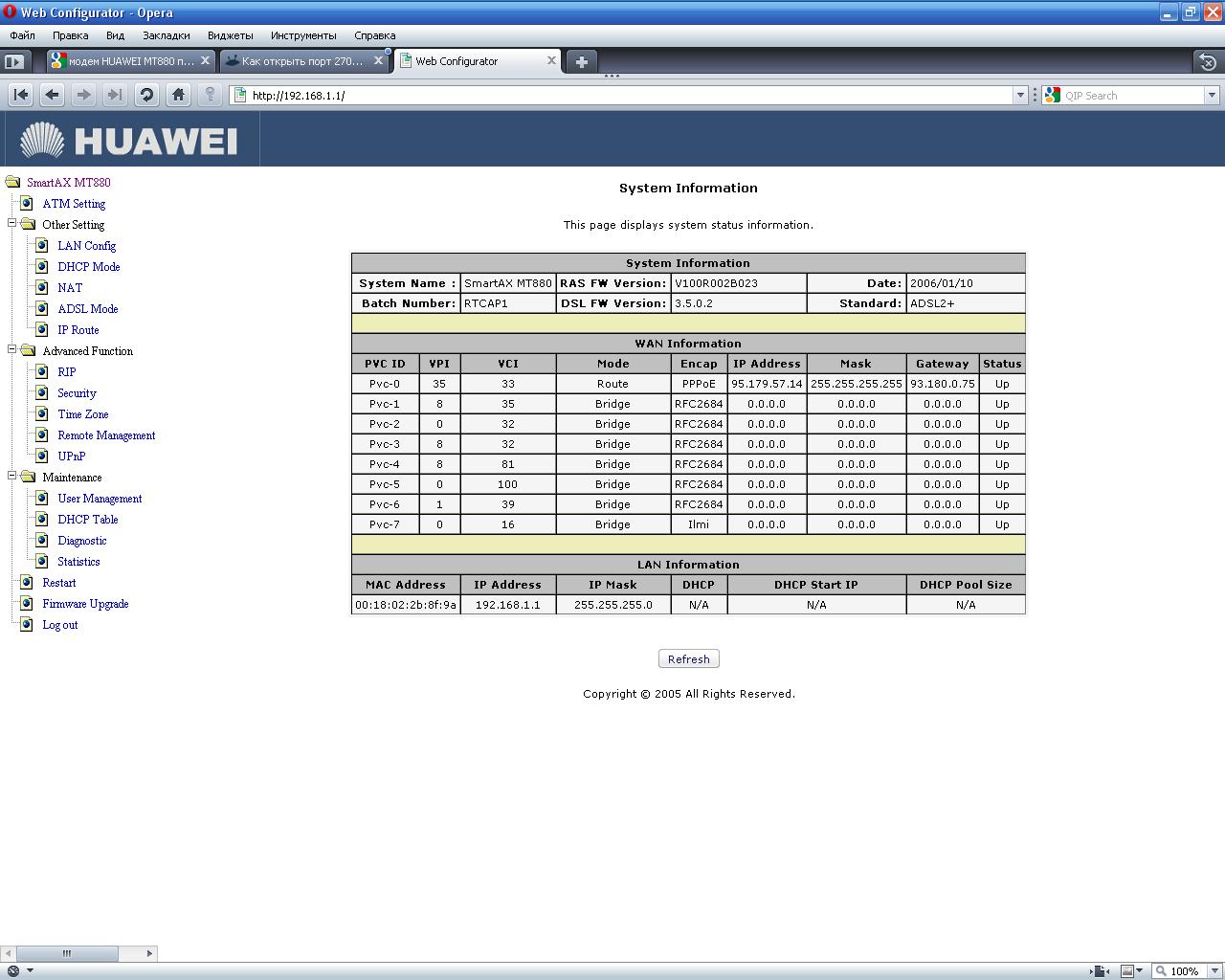

sebast1an Начинающий
ПОМОГИТЕ....я много чего прочитал на этих форумах но у меня почему то все по другому...как пробить порт на HUAWEI MT880 вот картинка изначальная....куда жать что делать |
ПОМОГИТЕ...я много чего прочитал на этих форумах но у меня почимуто все обстоит по другому...как пробить порт на модеме HUAWEI MT880 для сервера CS....вот картинка что делать куда жать? |

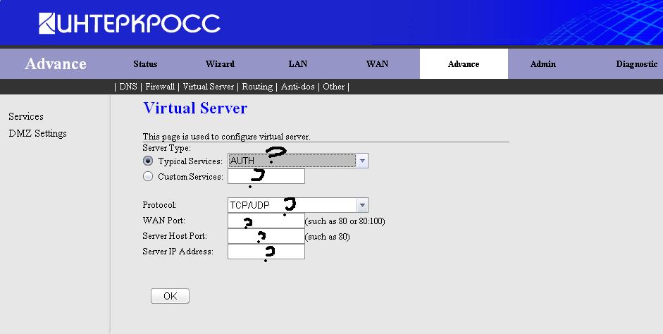

wania_cerep Форумчанин
Скажите пожалуйста как замапить порт для cs в модеме интеркросс?
Что выбирать под вопросами? |
