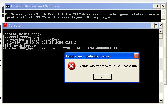

я пробовал и так и так если нет в батнике то он в локалку идет а если пропишу вот такая ошибка |

вероятно проблема в том что сервер пытается на интерфейсе 93.95.45.132(внешний IP) открыть порт 27015, но учитывая что у компа этого интерфейса нет (ибо у компа IP серый, что нить типа 192.168.1.2), потому и осыпается в ошибку.
надо открыть порт 27015 на модеме и перенаправить на комп(замапить), а батнике старта сервера указание IP убрать. |

start /high hlds.exe -game cstrike +port 27017 +sv_lan 0 +map de_nuke +maxplayers 30 -insecure –console
при этом порт в роутере должен быть замапен на твой ип компа... в консоле после запуска все равно будет показывать твой внутренний ип.. но люди смогут зайти на серв указав твой внешний ип и порт... |

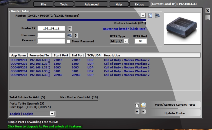

CompanyZ Гуру
kx151m писал(а): |
Как открыть порт 27015 для сервера cs!?
Мапил этот порт в модеме модем Интеркросс 5633 (Broadcom) настроен роутером захожу на любой сайт проверки порта пишет порт закрыт!( Чё делать?  |
Simple_port_forwardin
Simple_port_tester_
Качать здесь http://www.simpleportforwarding.com/
