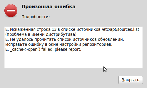

nethello Раз у тебя минт, то тебе надо 3 репозитория подключать с сибнета: 2 обычные убунтовские, который просто и security, и подключать еще минтовский репозиторий. То есть не
deb http://apt.sibnet.ru:9999/ helena main upstream import
а http://apt.sibnet.ru:9999/linuxmint.
deb http://apt.sibnet.ru:9999/ karmic free non-free
тут забыл слово ubuntu в адресе, то бишь http://apt.sibnet.ru:9999/ubuntu, а вот тут
deb http://apt.sibnet.ru:9999/ubuntu/ karmic-security main restricted universe multiverse
надо http://apt.sibnet.ru:9999/ubuntu-security
Спасибо, исправил. Получилось вот так. Но и раньше в общем то работало.
#deb http://packages.linuxmint.com/ helena main upstream import
#deb http://archive.ubuntu.com/ubuntu/ karmic main restricted universe multiverse
#deb http://archive.ubuntu.com/ubuntu/ karmic-updates main restricted universe multiverse
#deb http://security.ubuntu.com/ubuntu/ karmic-security main restricted universe multiverse
#deb http://archive.canonical.com/ubuntu/ karmic partner
#deb http://packages.medibuntu.org/ karmic free non-free
deb http://apt.sibnet.ru:9999/ubuntu/ karmic main restricted universe multiverse
deb http://apt.sibnet.ru:9999/ubuntu/ karmic-updates main restricted universe multiverse
deb http://apt.sibnet.ru:9999/ubuntu/ karmic partner
deb http://apt.sibnet.ru:9999/ubuntu/ karmic free non-free
deb http://apt.sibnet.ru:9999/linuxmint
deb http://apt.sibnet.ru:9999/ubuntu-security
Правда при попытке закинуть пакет выдал:
Тут ошибка. Должна быть еще версия.
и тип репозитория
, например.
Когда вот эти 2 строки закомментировал-сообщение об ошибке исчезло. Так в чём всё же ошибка? Выручайте.
СообщениеДобавлено: Вс 13-12-09 : 22-04    Заголовок сообщения: Ответить с цитатой
В общем вот так нормально работает:

Версию дистрибутива надо твоего и ветку подключаемую.
СообщениеДобавлено: Вс 13-12-09 : 22-55    Заголовок сообщения: Ответить с цитатой
вот это однозначно не работает, я ж тебе говорил уже выше, а ты видимо не понял. Вот что тебе надо:
Код:
deb http://apt.sibnet.ru:9999/linuxmint helena main upstream import
deb http://apt.sibnet.ru:9999/ubuntu-security karmic-security main restricted universe
Вместо каких строчек это вставлять надеюсь понятно? И еще, ты вот эти строки:
Код:
тоже на сибнет переделай, вместо первого адреса пишешь http://apt.sibnet.ru:9999/ubuntu-canonical, вместо второго - http://apt.sibnet.ru:9999/medibuntu
Ну а не понял меня ты видимо потому, что лень читать о том, что значат эти всякие karmic main и т.д. Мне, если честно, тоже лень, я на пальцах объясню. В начале строки deb означает, что в этом репозитории бинарники, deb-src - соответственно исходники (это для apt-build). karmic - версия дистрибутива, main - универсальное, значит, что там какие-то обычные пакеты, restricted вроде означает. что там проприетарные пакеты могут быть, universe-multiverse уже не помню, но оно пишется только у стандартных репозиториев вроде. В общем, если добавляешь какой-то свой репозиторий, то формат выглядит так: "deb http://адрес.репозитория karmic main" - вот так можешь любой дополнительный добавлять. Во всяком случае так было на убунтах 8.04-8.10, а дальше я с убунты слез.

СообщениеДобавлено: Пн 14-12-09 : 01-55    Заголовок сообщения: Ответить с цитатой
Код:
Вот эти строчки не прокатывают. Пока не закомментировал 2 нижние показывало ошибки 16 и 17 строк:

СообщениеДобавлено: Пн 14-12-09 : 01-56    Заголовок сообщения: Ответить с цитатой
Код:
А вот на эти строки не ругается
СообщениеДобавлено: Пн 14-12-09 : 02-02    Заголовок сообщения: Ответить с цитатой
Я и не подумал, что они что-то означают. Я думал так надо и всё. Smile

nethello Ну так теперь понял, что надо приписать к двум твоим нижним строкам-то? Я вот вижу, что ты не понимаешь, но что именно и как тебе объяснить я и не знаю уже, выше все объяснил по-моему проще некуда.
Ну вот есть у тебя строчка
Код:
Ну так чтобы тебе её на сибнетовский репозиторий переделать, ты ж только адрес меняешь, а слова deb вначале и karmic partner в конце оставляешь! Так чего ж ты их не написал-то?
написал, а где продолжение строки - "karmic partner"? Ну и с medibuntu соответственно, написал
, а где ж в конце строки "karmic free non-free"? У тебя ж вон сверху все эти строчки написаны, тебе в них только адрес к серверу переделывать на сибнетовский надо, а ты концы строк еще выкидываешь зачем-то.

СообщениеДобавлено: Пн 14-12-09 : 16-55    Заголовок сообщения: Ответить с цитатой
а слова deb вначале
Вот тут не понял. "deb" я как раз везде и пишу-нигде не пропустил.
